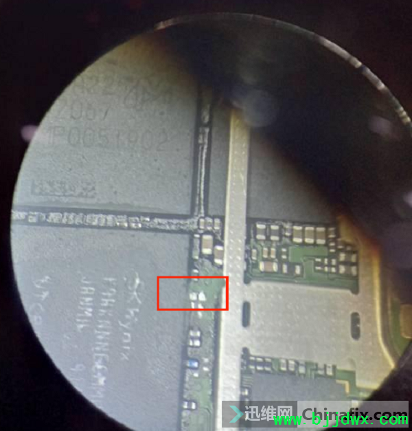

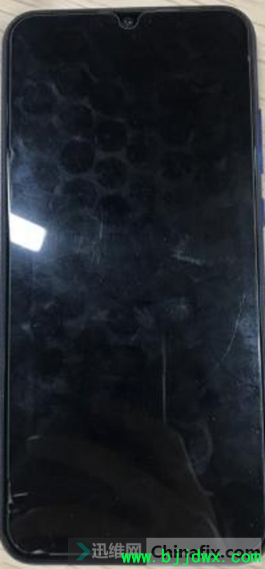

华为荣耀20i 不开机故障维修拿到机器直接拆出主板,测量主要供电没短路再上电,用稳压电源上电触发,发现电流上到10mA归零,这种电流是明显三端供电有短路,我们打开万用表直接对电源附近的电容进行打值就好了。
  【机器型号】    不开机

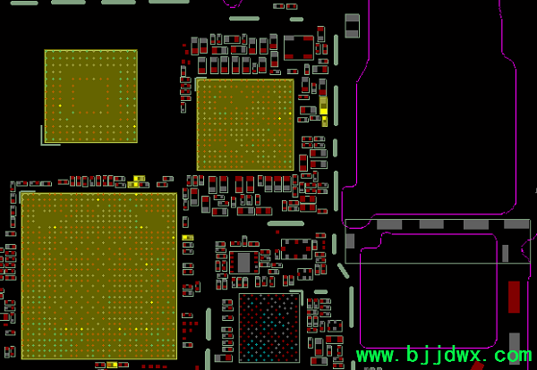

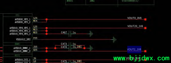

      将电流表调到1V给此路施加电压烧机,通过红外发现是CPU旁的一颗电容发烫,直接扣掉这颗电容,再次测量此路阻值已经恢复正常。

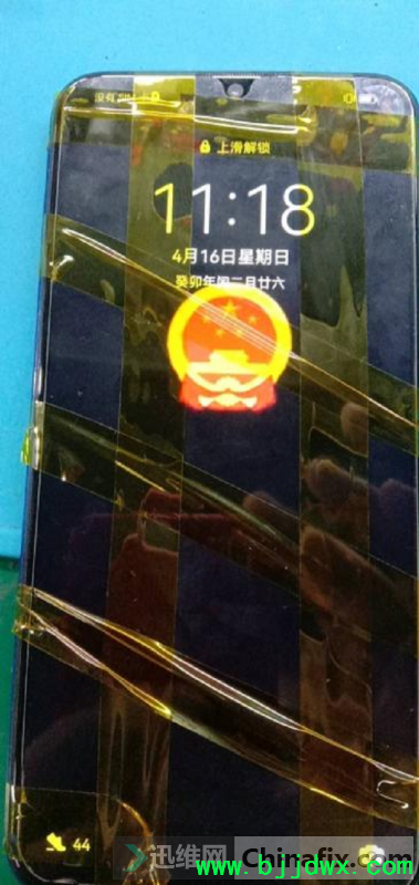

      将主板装到手机中,开机测试,手机正常开机进系统了,测量充电、wifi、声音、指南针,震动,电话等功能正常,维修到这里就结束了。
