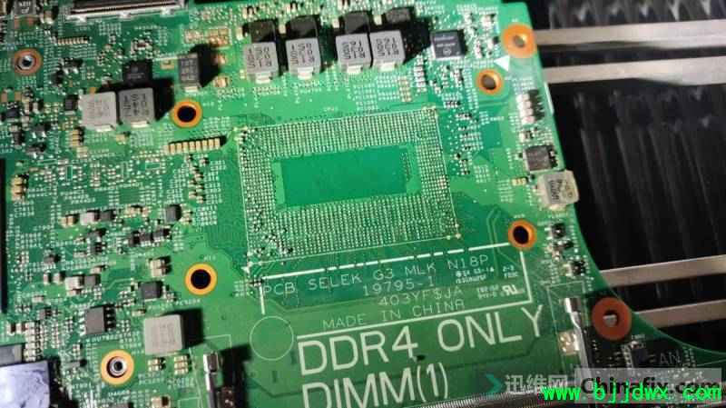

发贴之前首先和大家说明一下,用恒温焊台植CPU 和GPU的方法迟迟未发贴,并不是我想有意炒作,而是我需要大量的实验数据来证明这个方法是最稳,最简单的方法。
下面来介

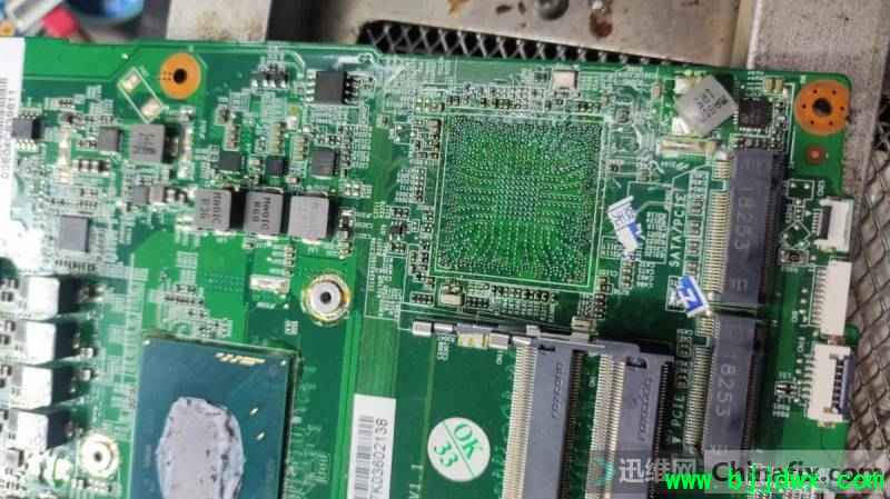

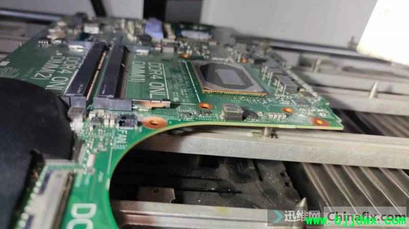

笔记本修的一些经验,先看第一台dell笔记本主板,这个主板到这里的时候,开机电流1.1,查过内存的基本电压后,本来想偷懒的,于是处理CPU 的边胶后,直接上BGA ,为什么1.1 我要干CPU,我也不知道为什么,看它不顺眼,再加上老板说这个板子是摔过的。加焊过后,边上有几个锡球都不见了。 145353mvpyz7ggg616ia6w.jpg.thumb.jpg
看来想偷懒加焊的,现在不能偷懒了。直接把CPU 干下来。其它客户的CPU 我肯定不会动的,但这个老板信任我,也就没什么风险了。 145605extojtk0bb0akr2z.jpg.thumb.jpg
拆了CPU 为什么底部的锡会不均匀呢,主要还是吸笔没吸住,芯片又掉焊盘上了,所以有些锡叠在一起了。来看下取下来非常均匀是什么样的. 145842bem9eyohbk0ye33y.jpg.thumb.jpg
但这里要给大家提个醒,这种4 代的CPU ,拆的时候,一定要控制温度,我吃了很多亏了(差不多亏了1000块)。
言归正转,拆下后发现焊盘掉了很多空点,重要的就一个点,而且这个点只会影响到一个内存插槽,想了一下还是补个点。 150239xjjwtjd7xdccjanc.jpg.thumb.jpg
显微镜没有电子的,凑合看。
没得CPU 能不能出CPU 电压,忘记测试 了。
直接重新植球焊上。

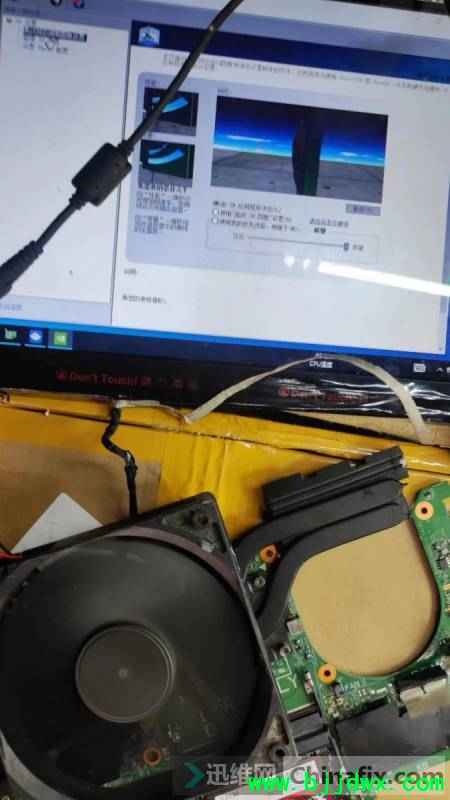

这个主板,插电就能开机,用的那种90w 的带针的转接头,但我没有40针屏,电脑检测不到屏,电脑会不断的重启掉电,键盘大小写灯可以正常亮。
于是又让老板给我寄了一个30 针的屏线。
然后开机,会看到这个错误。
本人不懂英文,简单翻译就是,你的电源功率太小了。

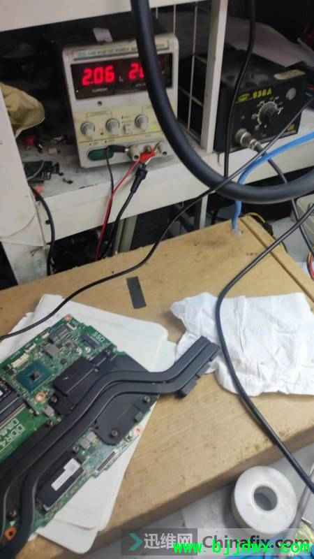

进系统后,发现独立显卡居然找不到。
仔细一看,不知道我的可调电源什么时候变成21 V 了。也就是说这个独显那个供电芯片超过一定值,独显供电芯片,不会工作的。
然后跑测试,发现独显频率死活上不去。
这个怀疑过风扇,怀疑显卡坏了。最终还是花巨资去电脑城买了一个所谓的原装电源,独显可以正常工作了。

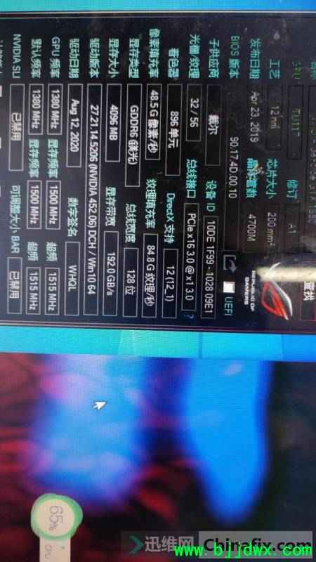

没得功率检测,芯片坏了?我这个很懒的,直接查PFM_PF_BSOK_R,这个信号是高电平,那原则上芯片应该满足工作条件了。连个电压检测都没有。怀疑通信出现问题了。
直接查19、20脚。然后查到这里。
移开这两个电阻,核心这边没阻值。看来独显这边掉点了。然后进一步测试,显卡只能工作在X1 模式。老板说能用就行了,维修完成。 160235h268vvyn3vscanra.jpg.thumb.jpg

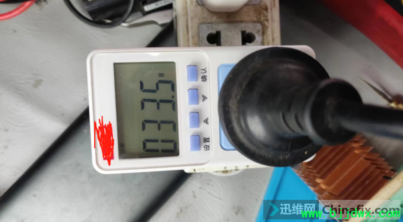

这个HP机器,用原来转接头是不会开机,但会增加0.01的电流。难不成我又要去买个充电器。老板说寄个充电器给我。那我又怎么看电流啊?没办法,用绝招。看220 V 那端的电流。
成功亮机,

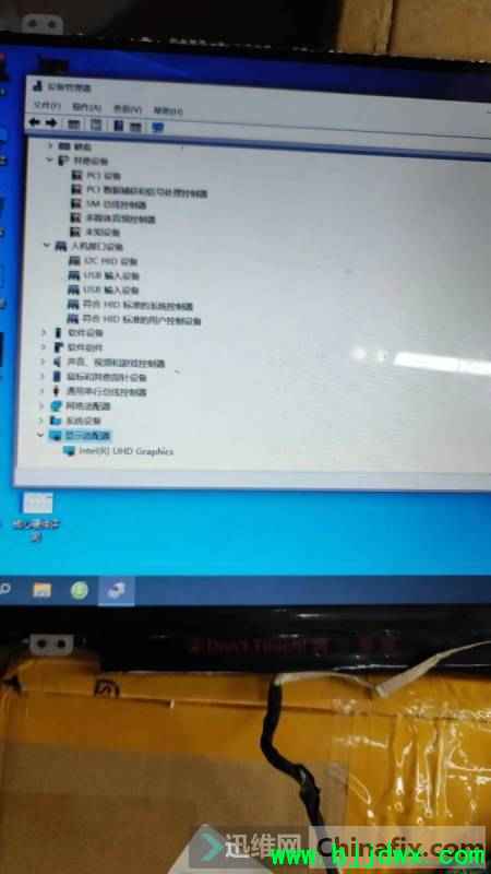

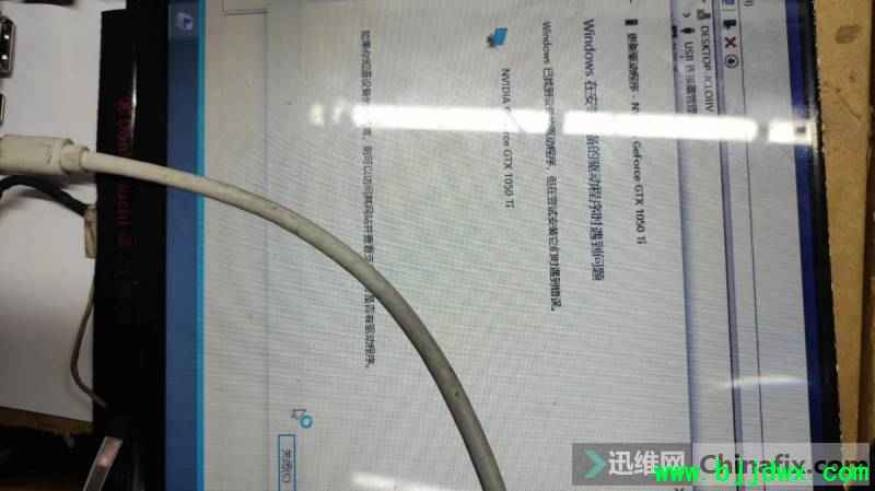

但这个机器又没屏线,本来想着进入系统后,装了驱动,接HDMI  也是能亮的。但等了很久,居然还不亮。不会还有问题吧。忽然想到,我这个硬盘不是开了远程吗?
远程连上看看是什么状态。照片拍模糊了。
我这才想起来,因为之前修那个HP 的1050ti,我换了驱动,会导致无法驱动上。
你没看错,这两个虽然都是1050 ti  但需要不同的驱动。驱动装不上的时候,好像是1,还是30 几,反正不是代码43.

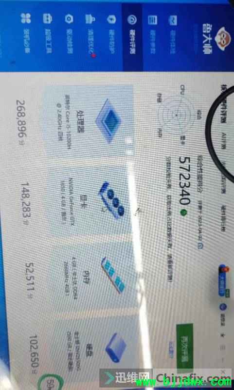

然后装了驱动,hdmi 成功亮机,简单测试一下。
维修完成。
