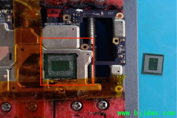

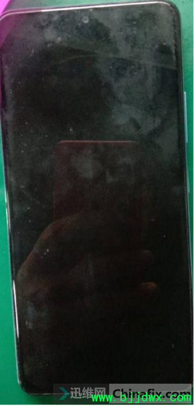

取出主板测量无明显短路后,用稳压电源上电,触发看到电流在100mA跳变,这种电流电源明显已经工作,看电流是来回循环跳变,跳变幅度并不大,于判断是CPU虚焊的故障,具体维修过程如下:
      【机器型号】红米K40
      【故障现象】不开机
      【维修过程】接到一台客户送修的机器,型号为红米K40,故障现象为不开机。
      取出主板测量无明显短路后,我们尝试用稳压电源上电,触发看到电流在100mA跳变,这种电流电源明显已经工作,看电流是来回循环跳变,跳变幅度并不大,于是我们判断是CPU虚焊的故障。

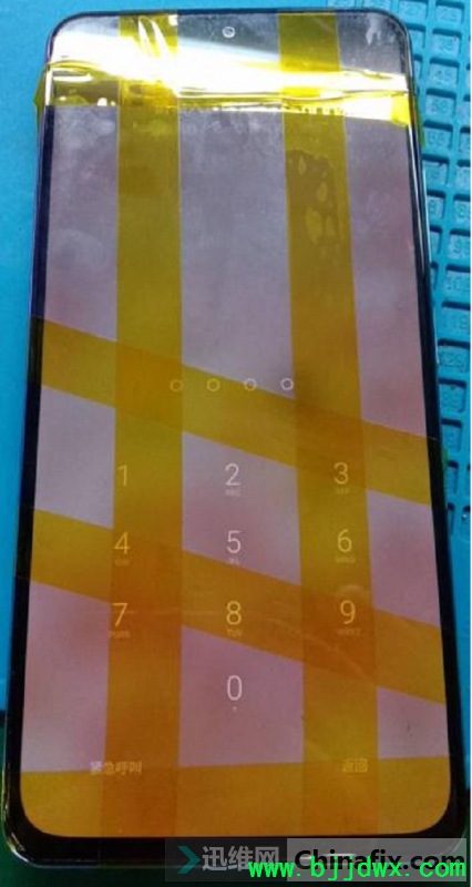

      直接拆下CPU重做,做完CPU后上电看到电流上到2-300mA归零,这是正常的电流,扣上屏幕和电池,按下开机键,红米logo亮起,过一会就进系统了。
      【维修结果】将主板装到手机中,开机测试,手机正常开机进系统了,测量充电、wifi、声音、指南针,震动,电话等功能正常,维修到这里就结束了。
