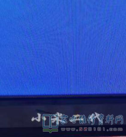

接修一台小米二代32寸液晶电视,故障表现为有声音没有图像,检测灯条损坏,更换灯条后,电视恢复正常;为了更耐用决定降低灯条供电减小电流,使电视更耐用。按遥控器信号源,调到TV模式,按遥控器菜单+1147,进入工厂模式,屏参设置,OK键进入 背光值100(对应电压43V) 背光值调为30(对应电压39V) 亮度稍暗。按退出键退出工厂模式。
