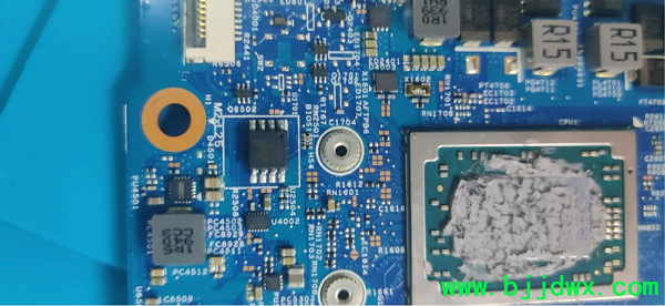

红米XMA1901开机左上角有一条白条横杠,进不去系统。     目前机器可以亮屏显示,所以基本上硬件的问题已经排除了,优先刷个BIOS尝试,如果刷不好再考虑修主板或者换U尝试。刷过BIOS后直接亮机,客户发过来的是单主板,我们外接屏幕测试已经可以进系统。
       【机器型号】红米XMA1901
       【故障现象】开机左上角一条杠。不进系统

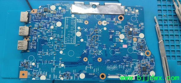

       【维修过程】接到一台客户送修的单主板,型号为红米XMA1901,板号为19723-1,故障现象是开机左上角有一条白条横杠,进不去系统。
      这个问题似乎是个通病,论坛有好多说刷个BIOS就能好的,也有说刷BIOS没好,换了CPU才修好。
      根据论坛中的谈论,此主板型号分许多版本,如AMD或英特尔带独显不带独显之分,所以要注意自己刷的BIOS是否适合手中主板。
      目前机器可以亮屏显示,所以基本上硬件的问题已经排除了,当然CPU坏的话也测不出来,所以我们优先刷个BIOS尝试,如果刷不好再考虑修主板或者换U尝试。刷过BIOS后直接亮机,客户发过来的是单主板,我们外接屏幕测试已经可以进系统。
      【维修结果】由于客户发的单板过来,所以我们只保证开机,也测试不了功能,确定主板可以开机后,维修就到此结束了。
