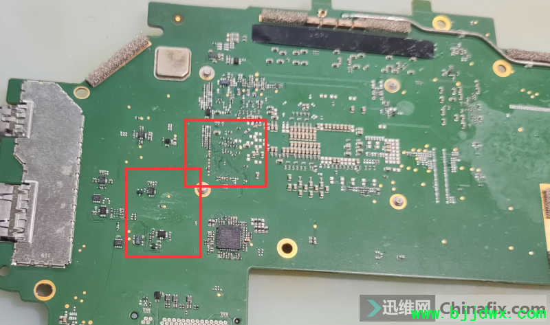

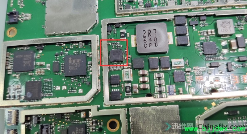

可以看到EC已经不见了,全板焊油覆盖率70%以上:
背面不知道想要干什么,头疼:

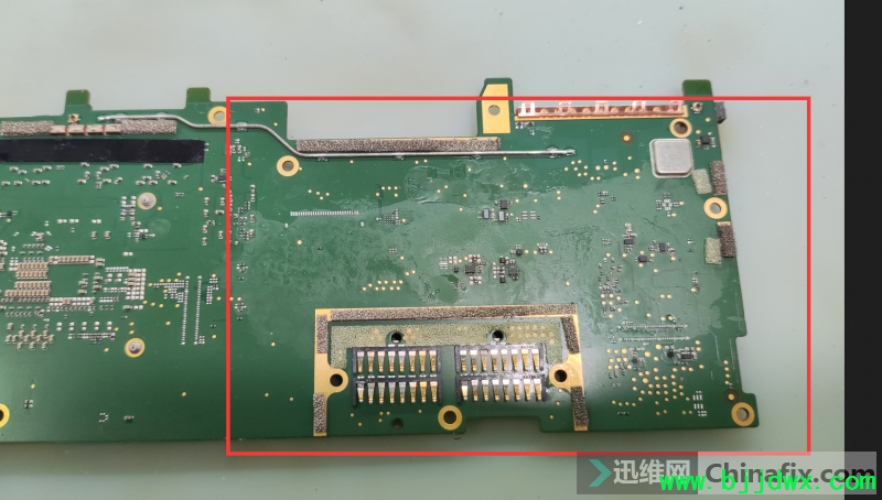

实在猜不透,按正常流程修吧。把EC焊盘处理一下,换个EC再说吧,看这阵仗,我是不敢用带过来的原机的EC了:
把主板背面清洗一下:
这么简单?

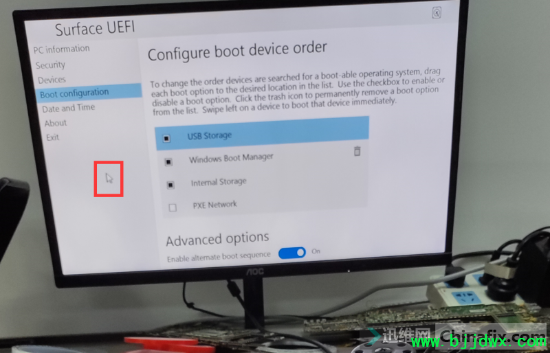

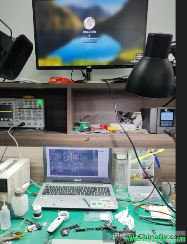

就在我们这里小师傅装起来测机的时候,同行问键盘能不能用,测试发现键盘不能用,果然……
我回头看了一眼,好像所有与键盘有关的芯片他都动过了,于是我又重新把他搞过的芯片重搞一遍,十来个原件?

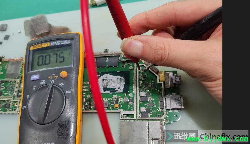

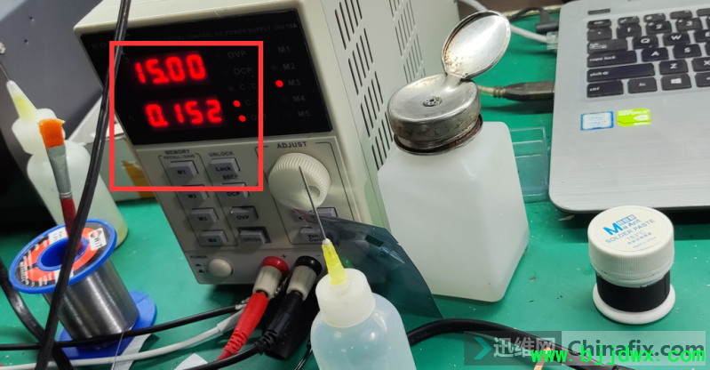

机器到我手里的时候,我们这里小师傅告诉我,机器他已经上过电了,待机过大,EC发热,EC坏了……

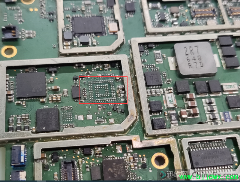

拿到主板看到主板充电芯片被焊接过,就再次跑偏了,这一下跑偏就是半个多小时:
红外一照,我丢EC发烫,EC短路?:
于将相连的周边被焊过的件都拆了下来,还是短路。这里绕了半个小时。没事你焊这里干什么呀,算个二修吧,加钱……

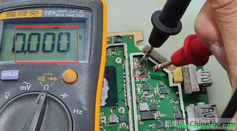

没错,这种情况属于某处保险电阻似断非断状态,所以才会有这样的奇怪现象,来看看故障点把。
是中圈出的这个电阻:
拆下电容量果然就是这颗电容短路:
二修嘛,加点钱总是不过分的吧。收工收工……
