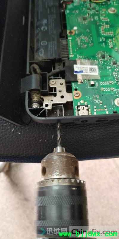

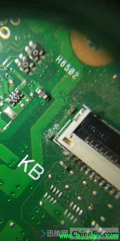

故障现象:最开始到手是有电流不亮机,电流有500多MA,看了一下以前进过液,后面才发现问题多多

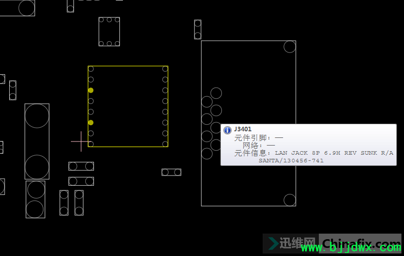

看了一下点位,和上面的电容并联,也不知道是什么作用,去了网卡的网络隔离变压器,上电开机居然亮机了,也不知道是不是这个电容的问题还是,后来测量电压有1.7V

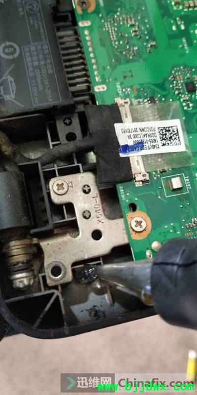

再把键盘装起来,测试看看,装上键盘开不了机,以为键盘短路了,后来测试发现键盘别的键都正常,就是开机键坏了,这样键盘带开机键设计的机器,10台估计有6台是这个问题,不分牌子。都出问题。再测试,触摸板也是坏的,这下彻底不爽了,因为这个还是同行的机器。我这不是一手。想了想,这样要是换键盘一起费用就有点高了,触摸板这个可以外用鼠标。屏幕的线估计客户自己早就出问题了,只是这样的机器掉价的很,价高了客户有可能不修了。到这,才想到改电源按键,这才有了标题上的改装。

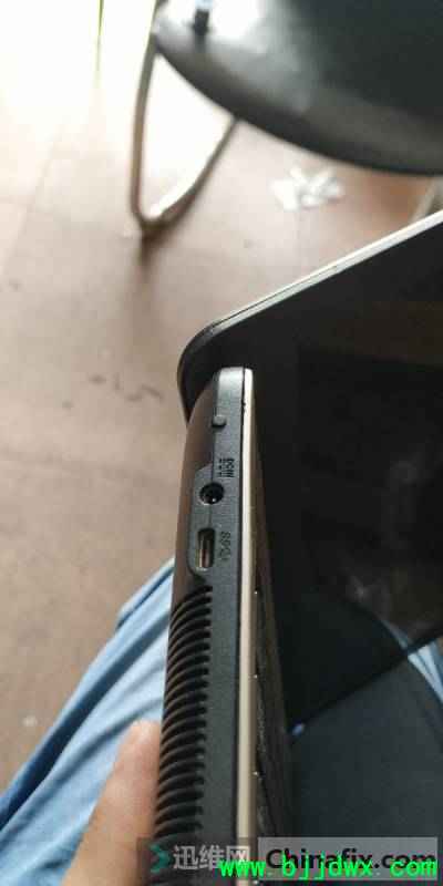

要改键盘上面要钻孔,不好看,也不好固定,按久了估计会掉。才想到改侧面。电源接口那是最合适的选择,准备一个6X6X10的按键就可以了。
开机测试OK。
