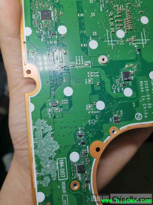

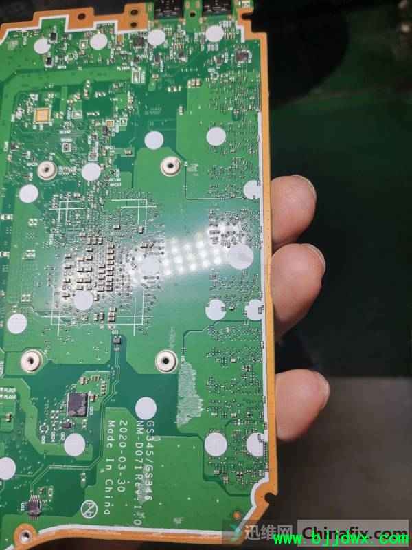

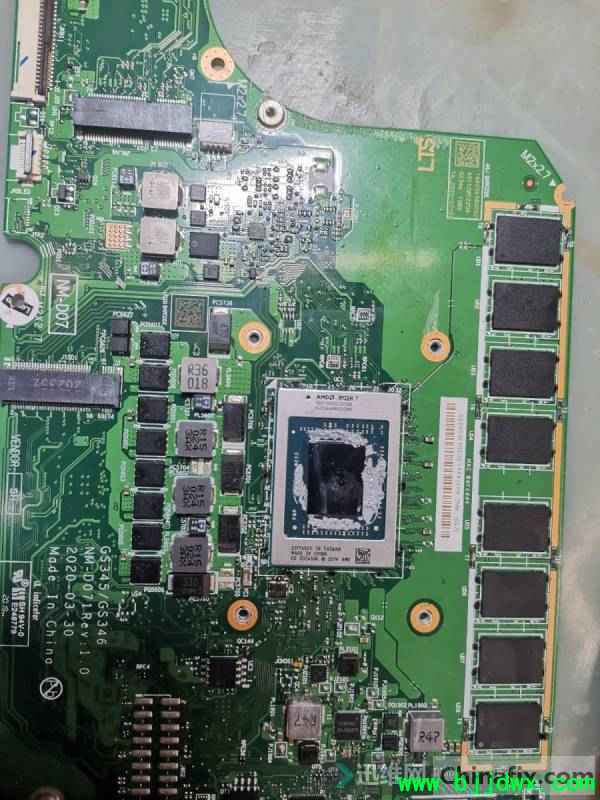

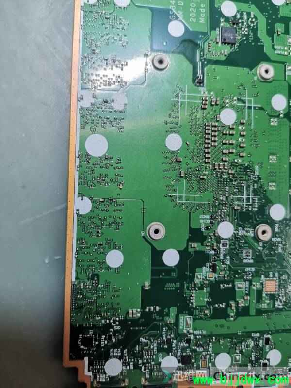

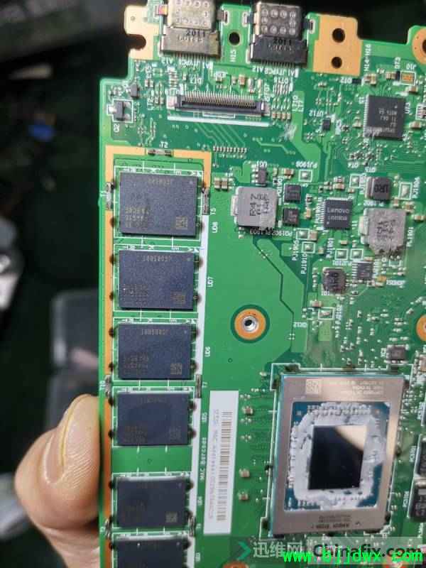

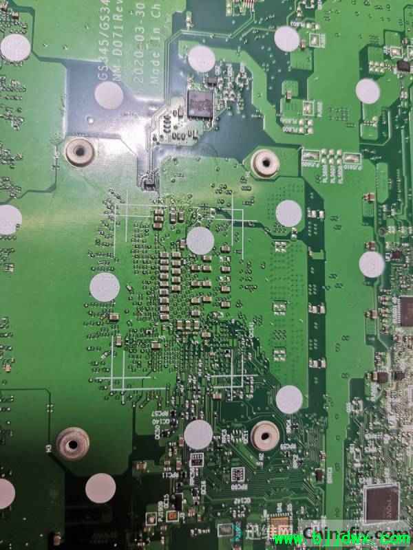

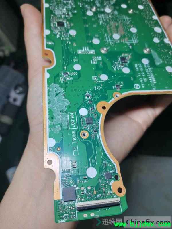

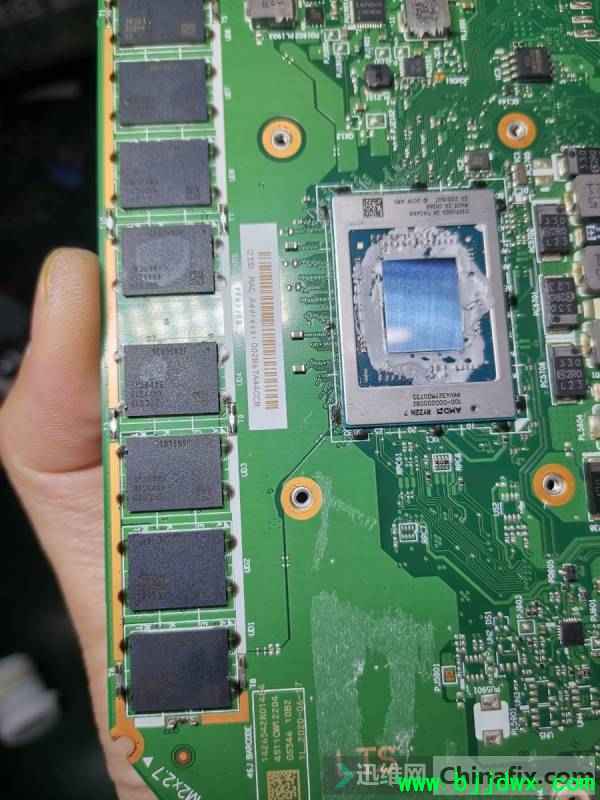

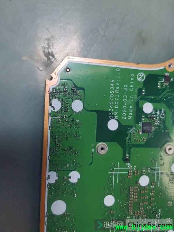

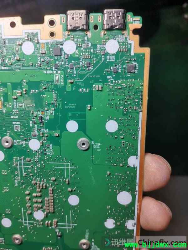

主板版号:GS345/GS346  nm-d071  REV:1.0
湖北武汉  电脑快修 超哥

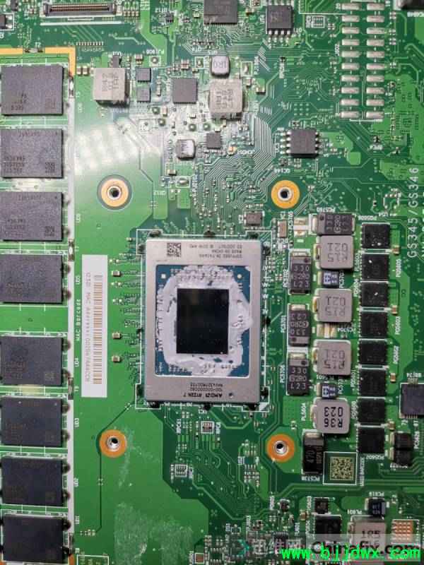

海力士16G的颗粒,
cpu第一脚那个电阻200欧姆、
cpu芯片铁壳字迹“2019”的2字正下方电阻10欧,,给可能掉件的同行作参考
觉得资料有用,顺手加个分哈,谢谢各位老板
镁光16g电阻位置
