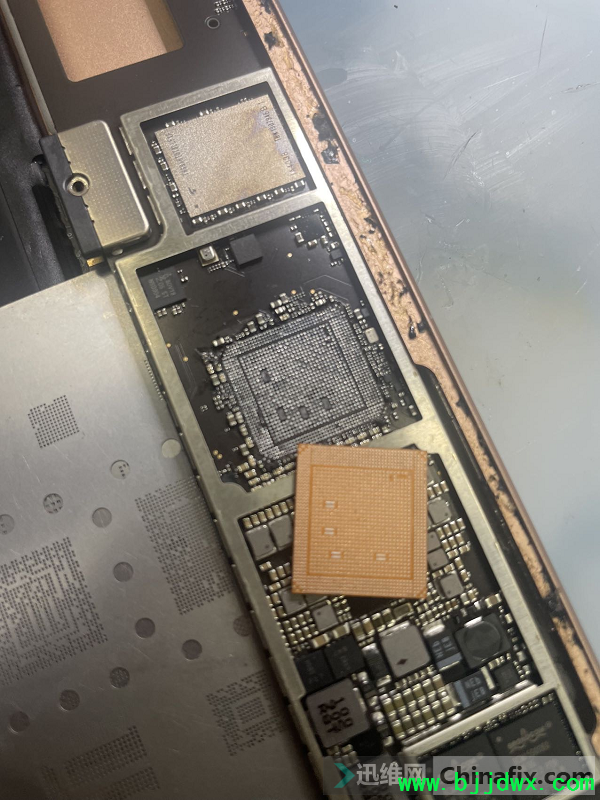

       接到一台客户送修的机器,型号是iPad A1893,客户描述为正常使用不开机。
       接到机器查看发现这是2018的iPad,用的CPU和苹果7P一样,A10,以前修过几个都是CPU虚焊,这可能是个通病,所以我们直接拆出主板检测。
平板iPad A1893不开机 图1

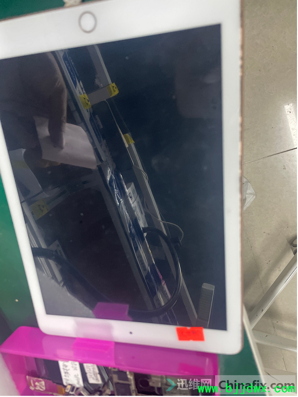

      拆下主板上电,发现按下开机键电流只有24定住,那不用多想必然是U,直接拆下CPU重做,重植CPU后电流果然就上去了,扣屏测试发现logo亮起可以进系统。
      【维修结果】将主板装到手机中,开机测试,手机正常开机进系统了,测量充电、wifi、声音、指南针,震动,电话等功能正常,维修到这里就结束了。
平板iPad A1893不开机 图3
