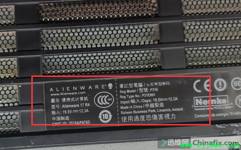

笔记本后盖型号:

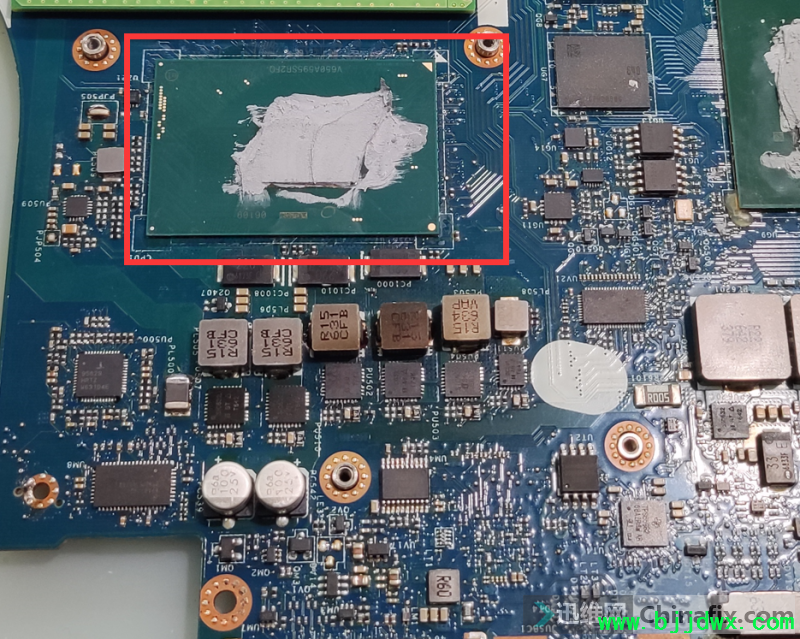

板号LA-D751P ERV:1.0:

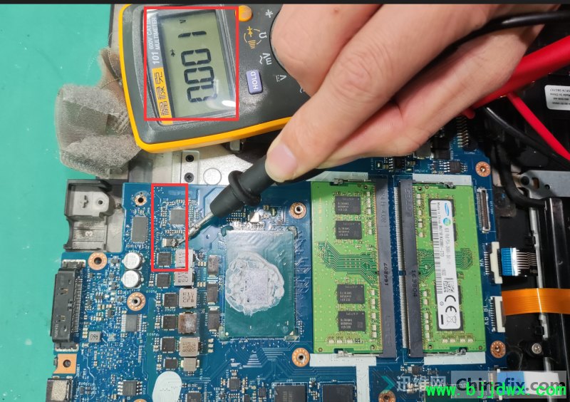

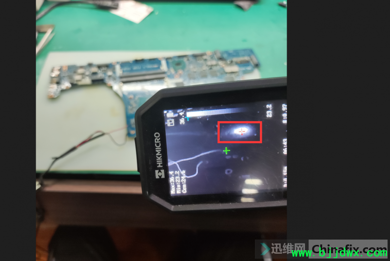

哈哈,大家都懂了,二修的大短路,不简单,打值公共点短路了:
买了CPU和5个MOS管,准备换完CPU后把整组MOS管全部换掉,防止返修:
把CPU拿下来准备换新的上去,这个主板焊盘真的导热性能太好了,拖CPU焊盘镀完有铅锡都不好拖:

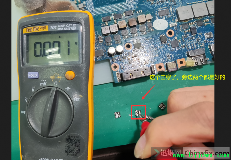

拆下的三个管子,其中两个都可以看到管子是有500左右的值的:
换完管子,CPU也已经换好了:
拆下主板,测量果然隔离管也挂了,换掉一套隔离管:
