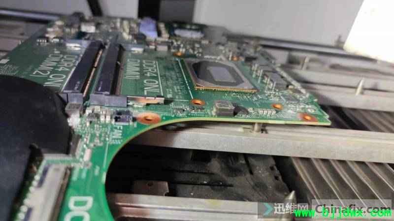

下面来介绍笔记本维修的一些经验,先看第一台dell笔记本主板,这个主板到这里的时候,开机电流1.1,查过内存的基本电压后,本来想偷懒的,于是处理CPU 的边胶后,直接上BGA ,为什么1.1 我要干CPU,我也不知道为什么,看它不顺眼,再加上老板说这个板子是摔过的。加焊过后,边上有几个锡球都不见了。 145353mvpyz7ggg616ia6w.jpg.thumb.jpg
看来想偷懒加焊的,现在不能偷懒了。直接把CPU 干下来。其它客户的CPU 我肯定不会动的,但这个老板信任我,也就没什么风险了。 145605extojtk0bb0akr2z.jpg.thumb.jpg
拆了CPU 为什么底部的锡会不均匀呢,主要还是吸笔没吸住,芯片又掉焊盘上了,所以有些锡叠在一起了。来看下取下来非常均匀是什么样的. 145842bem9eyohbk0ye33y.jpg.thumb.jpg
但这里要给大家提个醒,这种4 代的CPU ,拆的时候,一定要控制温度,我吃了很多亏了(差不多亏了1000块)。
言归正转,拆下后发现焊盘掉了很多空点,重要的就一个点,而且这个点只会影响到一个内存插槽,想了一下还是补个点。 150239xjjwtjd7xdccjanc.jpg.thumb.jpg
显微镜没有电子的,凑合看。
没得CPU 能不能出CPU 电压,忘记测试 了。
直接重新植球焊上。

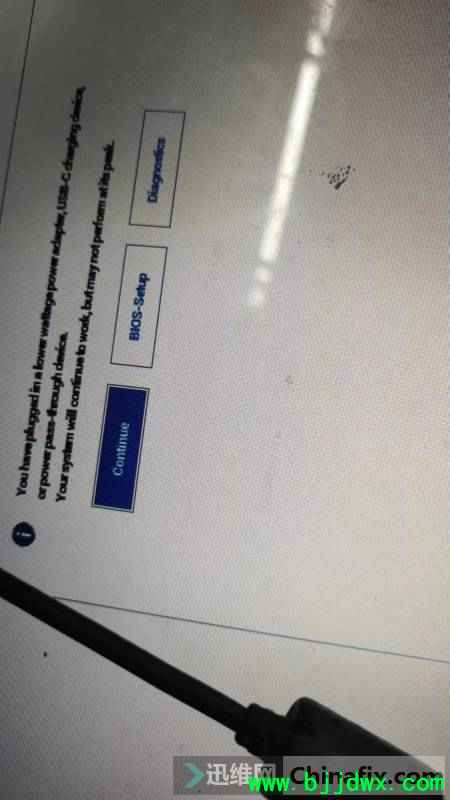

这个主板,插电就能开机,用的那种90w 的带针的转接头,但我没有40针屏,电脑检测不到屏,电脑会不断的重启掉电,键盘大小写灯可以正常亮。
于是又让老板给我寄了一个30 针的屏线。
然后开机,会看到这个错误。
本人不懂英文,简单翻译就是,你的电源功率太小了。

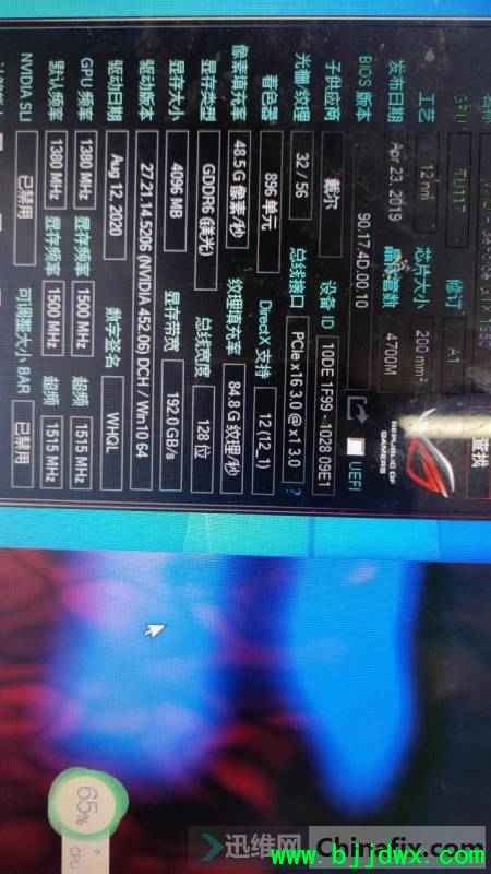

进系统后,发现独立显卡居然找不到。
仔细一看,不知道我的可调电源什么时候变成21 V 了。也就是说这个独显那个供电芯片超过一定值,独显供电芯片,不会工作的。
然后跑测试,发现独显频率死活上不去。
这个怀疑过风扇,怀疑显卡坏了。最终还是花巨资去电脑城买了一个所谓的原装电源,独显可以正常工作了。

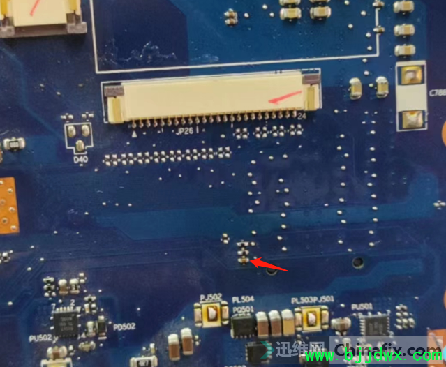

没得功率检测,芯片坏了?我这个很懒的,直接查PFM_PF_BSOK_R,这个信号是高电平,那原则上芯片应该满足工作条件了。连个电压检测都没有。怀疑通信出现问题了。
直接查19、20脚。然后查到这里。
移开这两个电阻,核心这边没阻值。看来独显这边掉点了。然后进一步测试,显卡只能工作在X1 模式。老板说能用就行了,维修完成。

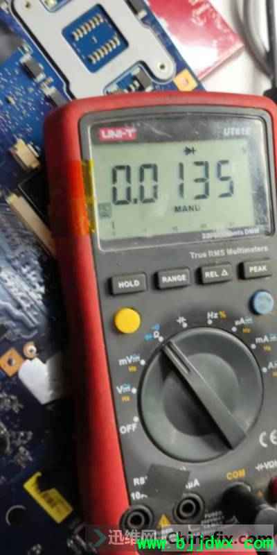

有请下一台笔记本电脑。公共点短路,直接测量阻值。
CPU 的阻值只有0.0007,忘记拍图了。拍了一张判定管子坏了的照片。
