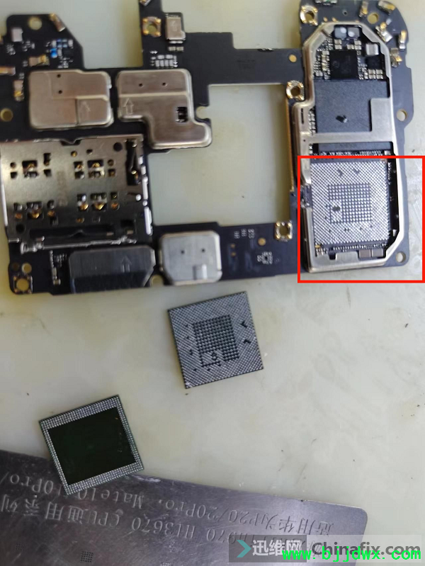

接上稳压电源发现电流起跳正常,过一会后电流就变成定在226-233之间循环跳变,这种电流和现象,明显是要做CPU的,具体维修过程如下:
      【机器型号】华为Mate 20
      【故障现象】卡logo不进系统
      【维修过程】客户送修一台华为的开机卡logo的机器,型号为华为Mate 20。
      开机发现手机确实卡在logo界面,很长时间都没有进系统,接上稳压电源发现电流起跳正常,过一会后电流就变成定在226-233之间循环跳变,这种电流和现象,明显是要做CPU的,跟客户报了风险,客户同意后就开始重做CPU,

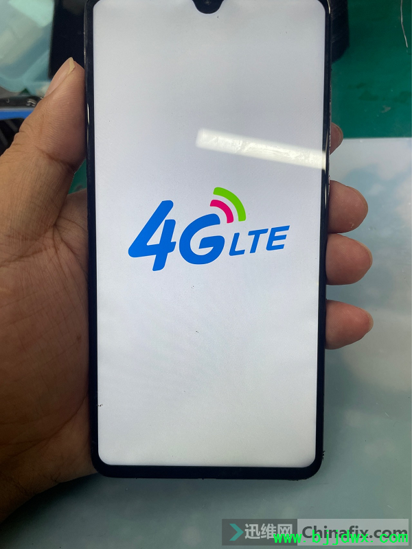

华为Mate 20卡logo不进系统 图2

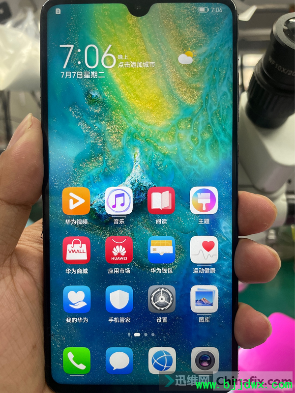

      具体过程不再赘述,做完CPU直接上电,起跳正常,过一会电流可以上到7-800最后上到1A多,我们直接装机扣屏,手机正常开机随后就进入锁屏界面。
      【维修结果】将主板装到手机中,开机测试,手机正常开机进系统了,测量充电、wifi、声音、指南针,震动,电话等功能正常,维修到这里就结束了。
