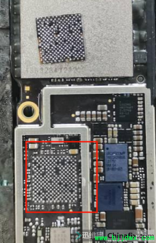

直接拆机,撕下散热贴纸,找到中频。拆个中频植完锡装回,测量没短路直接扣屏测试,此时已经从无服务变成无SIM卡,插卡信号立马就出来了。
      【机器型号】苹果iPhone8  Plus

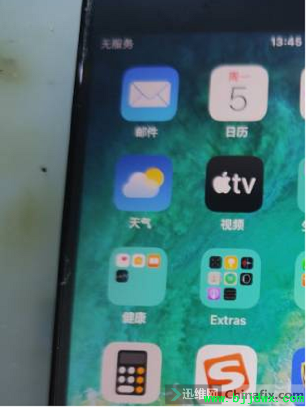

      【故障现象】无服务
      【维修过程】接到一台8P的机器,故障描述为无服务。
苹果iPhone8 Plus无服务 图1
      这种通病问题不必多问,自然是考虑中频的问题,通病来的多了,这种和送钱没什么区别,直接拆机,撕下散热贴纸,找到中频。

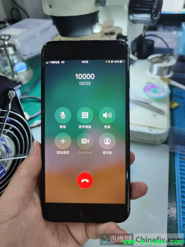

      从苹果X下层拆个中频。为什么找苹果X?因为X的中频没有打胶,好拆也好装,拆个中频植完锡装回,测量没短路直接扣屏测试,此时已经从无服务变成无SIM卡,插卡信号立马就出来了。
      【维修结果】将主板装到手机中,开机测试,手机正常开机进系统了,测量充电、wifi、声音、指南针,震动,电话等功能正常,维修到这里就结束了。
