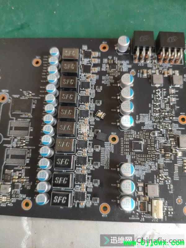

在本地电脑回收站收来的一张V星坏卡第一眼就看中了它,硕大的双风扇看着非常霸气,转起来很丝滑,扇叶上有轻微灰尘
成色还非常新,黑色PCB板光滑无痕,防拆标都是完好的
看了下行情芯片价大概120,和老板谈下价格最后260果断拿下。
到家后迫不及待测量下12V对地阻值,发现有短路,最后锁定GPU供电的一组复合管坏
上某宝下单管子2天后到货上风枪伺候
更换管子后检测OK,上机验证一次点亮,,,,
后面就是下驱动装驱动,重新启动,,,,,,,,
哦也,,,,看见桌面了,,,狂喜,,,,,,
点开GPU-Z  看着一堆参数 ,,温度,,风扇,,都正常,,,,,,黑屏,,风扇狂转,,,,
反复开机几次都一样能进桌面大概10秒就黑屏  风扇狂转,,,,
难道还有现存故障,上网又下载几个版本的MATS测试了多次,都是OK的
GTX1060好像都有功率墙芯片,又是一通查查查也没有发现问题。

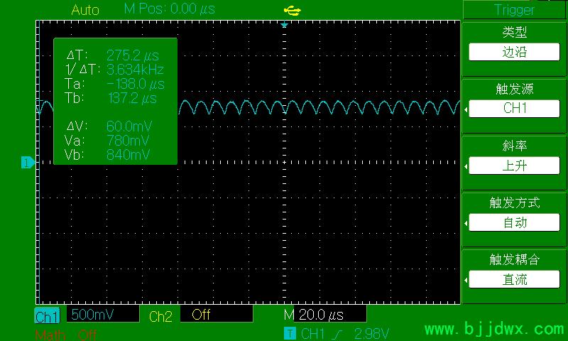

无奈,拿出收藏多年的示波器每项供电一一测量一遍,发现GPU供电8相的其中3相没有波形。
后面更换掉驱动芯片的供电电阻后修复。
