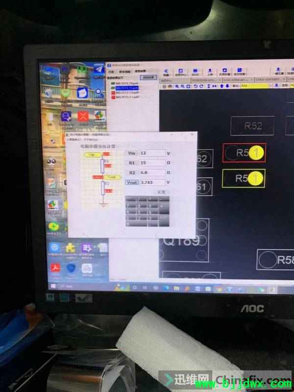

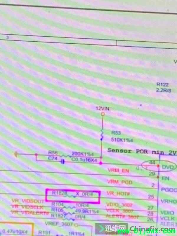

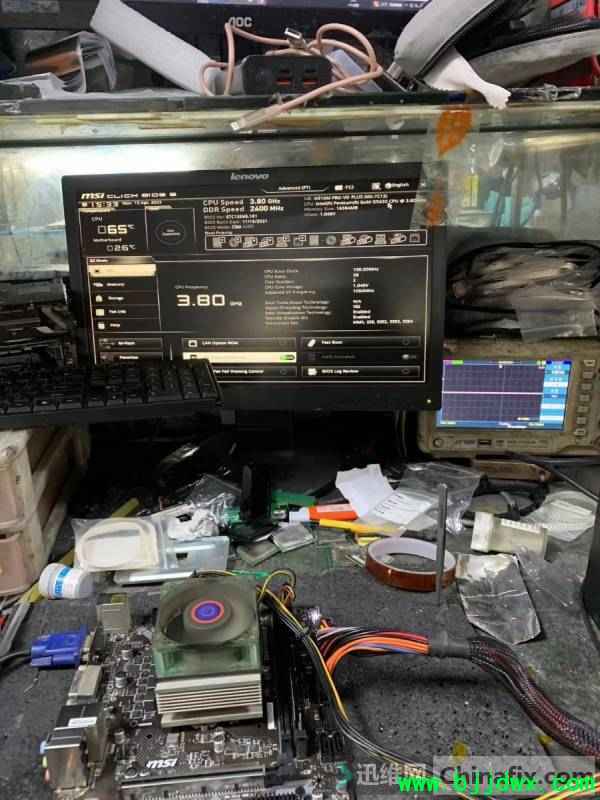

不多八八。。测量CPU供电波形异常,涮BIOS无果,那么肯定开启和电源芯片的供电正常了,测量DVD直接6V了。不应该直接掉电马,那就直接换分压电阻,还是如此,把电源芯片更换之后ok了,测量44脚滴滴响。更换电源芯片后分压也正常了。
