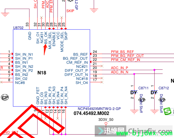

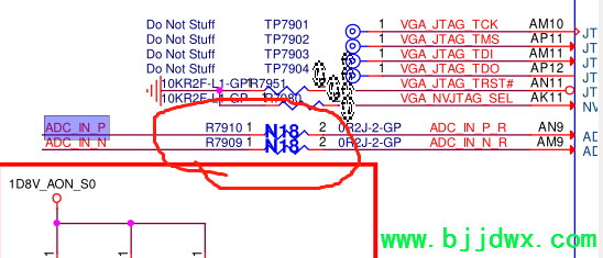

没得功率检测,芯片坏了?我这个很懒的,直接查PFM_PF_BSOK_R,这个信号是高电平,那原则上芯片应该满足工作条件了。连个电压检测都没有。怀疑通信出现问题了。
直接查19、20脚。然后查到这里。
移开这两个电阻,核心这边没阻值。看来独显这边掉点了。然后进一步测试,显卡只能工作在X1 模式。老板说能用就行了,维修完成。 160235h268vvyn3vscanra.jpg.thumb.jpg

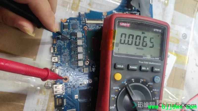

有请下一台笔记本电脑。公共点短路,直接测量阻值。
CPU 的阻值只有0.0007,忘记拍图了。拍了一张判定管子坏了的照片。

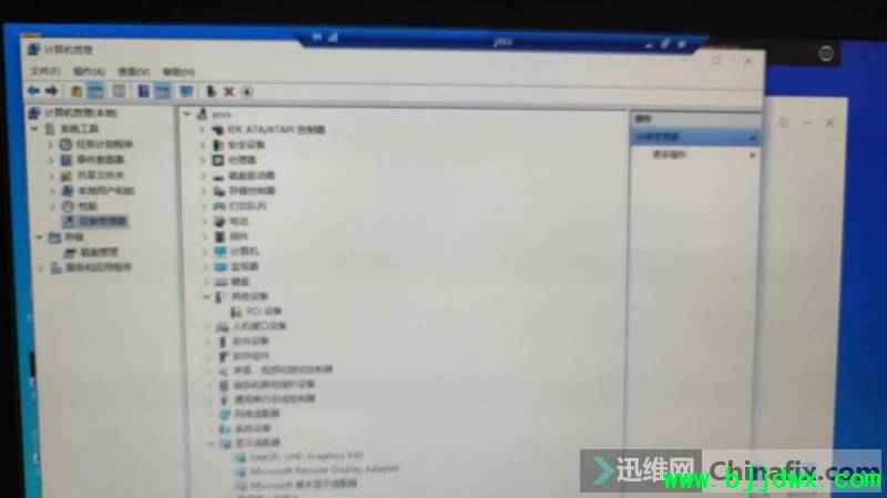

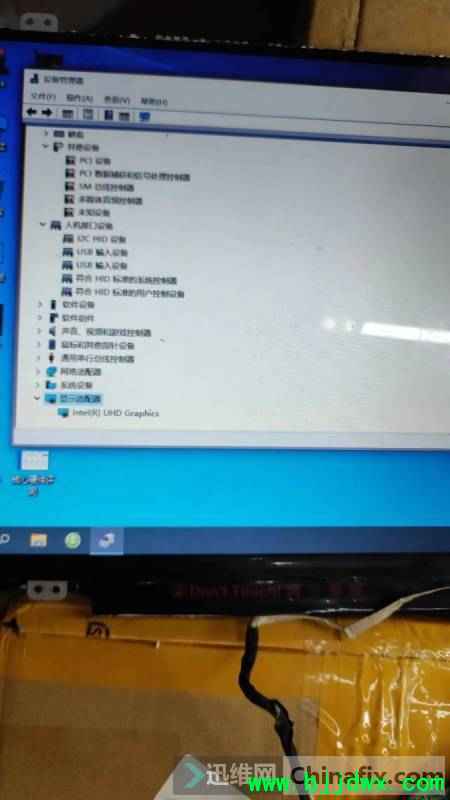

但这个机器又没屏线,本来想着进入系统后,装了驱动,接HDMI  也是能亮的。但等了很久,居然还不亮。不会还有问题吧。忽然想到,我这个硬盘不是开了远程吗?
远程连上看看是什么状态。照片拍模糊了。
我这才想起来,因为之前修那个HP 的1050ti,我换了驱动,会导致无法驱动上。
你没看错,这两个虽然都是1050 ti  但需要不同的驱动。驱动装不上的时候,好像是1,还是30 几,反正不是代码43.
然后装了驱动,hdmi 成功亮机,简单测试一下。
