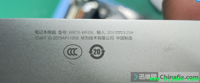

今天有客户到店维修的一台华为的MateBook 13,是 2020年最高配的。I7 10代 16G内存独立显卡的。机器故障是不开机,一起来看看怎么回事吧……

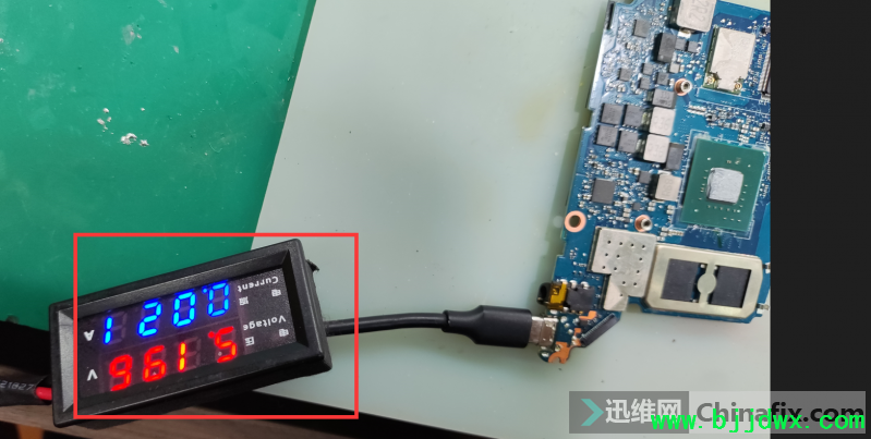

插电发现5V,没有升压:

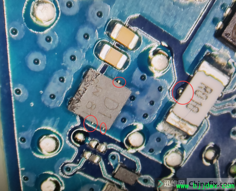

总感觉这里不对劲,拿下接口看了一眼,并没有发现什么问题:
但是焊完出现了诡异的问题,我的电源一直在闪,连5V都没有了。丢,摊上事了……

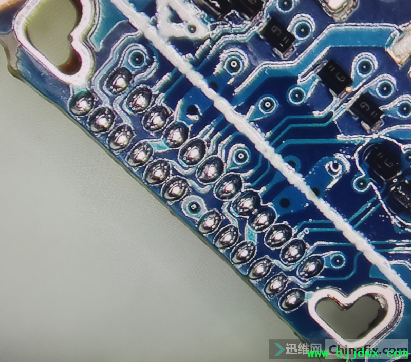

图纸拆下之后,整个世界豁然开朗,我丢,进液了,可是外面看不到呢:

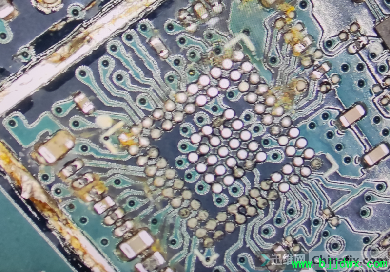

这种芯片一般维修上很多都是重植就好了,我这里把焊盘先托平整:
这个电流大家都懂了吧:
