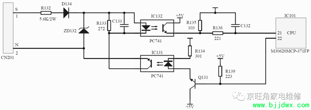

三菱电机MSZ-ZC09VC高端全直流变频分体空调通信电路
内机通信电路原理图,如图所示。
1)内机通信电路工作原理
通信电路是变频空调实现内外机控制的主要手段与电路方式。通信电路有内机发送端、接收端;也有外机发送端、接收端,本文主要讨论内机电控板的接收与发送端。
该机子的通信电路供电是由外机提供,内机电控板接插端口CN201中S是通信线,N是接零线,在其这两端并接了+24V的稳压二极管ZD132,为内机通信电路提供稳定的+24V电压。
内机电控板的IC131是内机往外机发送信号光耦,IC132是外机往内机发送信号的接收光耦。工作机理是:当内机往外机发送信号时,CPU22脚输出信号至Q131三极管,三极管工作给光耦器IC131内部发光二极管阳极供电,而阴极通过电阻R134接地,电流流过输入级,发光二极管进行光电信号传输,从输出级把信号通过N(零线)送到外机电控板的通信接收电路;而外机对内机发送信号通过S(信号线)经电阻R132限流、D134加到IC132光耦内部输入级发光二极管的阳极,阴极通过IC131后接N,IC132光耦内部输出级接收到光信号导通,经电阻R136后传输通信信息至CPU21脚,从而实现内外机的通信控制。
检修提示:通信电路在目前变频空调器中故障率相对比较高。主要表现在通信电路的+24V供电故障;光耦器性能老化导致接收数据异常;通信线接线端子或通信线接触电阻太大导致数据通信错乱;电控板工作于粉尘比较大或环境比较差的场合,CPU及相关器件布满灰尘或污浊空气导致密集的线路腐蚀、零件老化或尘埃轻微短路、漏电等的现象。
