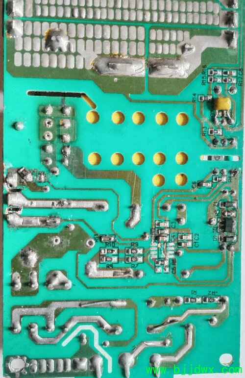

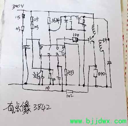

手画电路如图,印字被打磨掉了。有点像UC3842,但是用上uc3842不起振

根据草图,肯定不是3842。3842的7脚是供电脚,图中没有给它供电的电路,只有一只560K的电阻接300V。2脚也不会通过2M的电阻接300V,8脚输出5V,不会通过电容直接接地。MOS管S脚也不会通过2M电阻接300V。

Mos管通过0.1Ω接地,3脚是电流反馈,供电是由简单稳压送给7脚的。昨天换了3个品牌的3842,只有tl3842能间歇起振,,有谁见过这种接法

参考FAN7554、NCP1212
