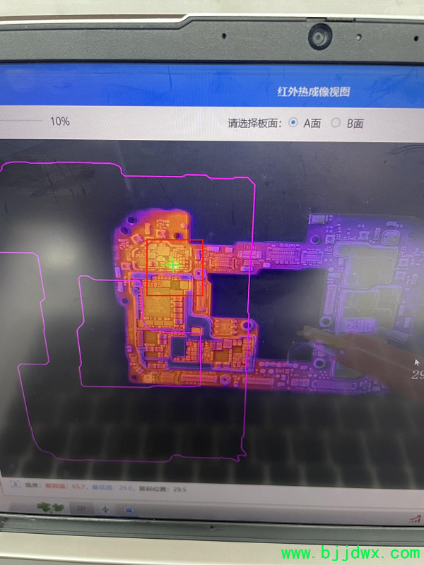

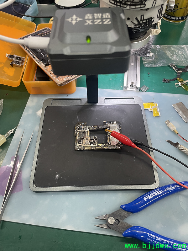

      既然如此,就只能拆机测试了,给单主板接上稳压电源,发现待机电流正常,触发起跳也正常,触发完全开机以后,开机后的待机电流定在了200ma左右,正常待机电流不会一直保持这么高,200ma的电流已经可以用热成像照出来了,直接上热成像。
      果然发现有一处在屏蔽罩内明显发红,拆下屏蔽罩发现是一个wifi的信号部分功放芯片发烫,根据图纸找到原理图,拆下芯片后待机就正常了。
      由于没有芯片代换,我们根据原理图直接短接1.5.6脚,随后装机测试,打开WiFi发现5G部分功能正常,再将手机装好放在旁边测试,实测放置一晚上待机只耗电5%左右的电,问题完美修复。
