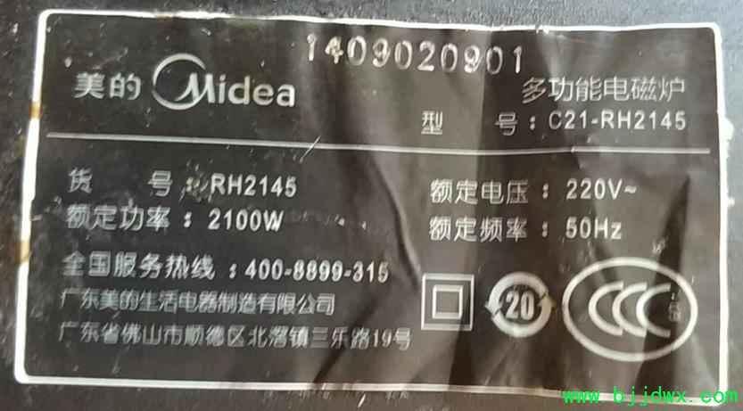

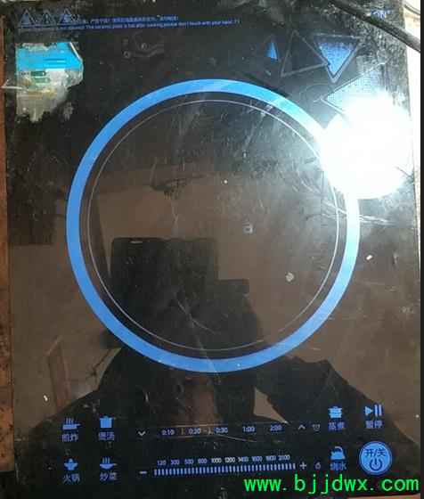

求美的C21-RH2145电磁炉加热几分钟就不加热,不出故障代码,风扇同样一直转,响声和加热一样的响,捡查无接触不良,关机后重新开机又重新加热几分钟又不加热,

换5uF电容试一下

我的有电吹风吹下还能坚持几天,后面 就不行了

又遇到你了。你先介绍一下都检查及更换过什么。就现象而言,似乎跟温度传感器、元件的热负荷、热胀冷缩等有关系。主电路相关引脚补焊一下,防止虚焊;几个大电容拆下来检查一下容量;有问题的话更换;风扇是否正常、转速是否变慢?对症检查解决;加热线圈接端子是否牢固?尤其要关注铜铝接合部位;传感器及相关电路是否正常?同步电路大电阻也检查一下。有条件的话看看关键处的波形是否正常,以便对症下药。另外关注一下有无过热的元件。没有红外成像仪的话,可以在怀疑部位倒一些松香粉末帮助观察,如果某处化了,说明有过热。
