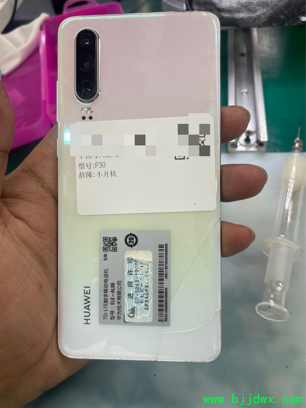

【机器型号】华为P30
【故障现象】不开机

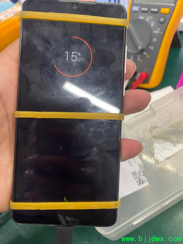

客户描述说这台手机是备用机,平时不用的,但是现在在用的手机最近坏掉了,就想着把备用机拿出来用,可是充好电之后却开不了机。

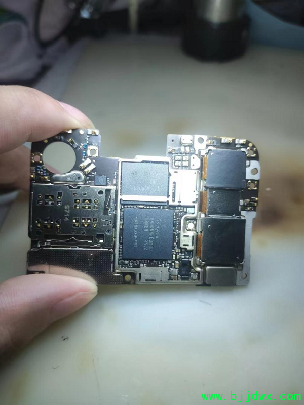

维修过程】收到客户手机,按开机键没有反应,不开机。
拆开手机测量电池正常,取下主板,接上修机线,开机电流就是跑不上去,参考鑫智造软件测量开机线路、供电等条件都正常。
这种长期不使用,使用频率过低,机器容易电路出现老化、氧化情况,结合维修经验判定为CPU虚焊,重植CPU就好了。
用风枪将CPU取下,清除表面多余的锡,用植锡板按照CPU锡脚分布给CPU的锡脚重新上锡,确认锡脚间无杂质后用洗板水清洗上好锡的CPU,然后与主板上的CPU锡脚对齐,加热,重植CPU完成。
【维修结果】重植CPU后,重新装机,接上电源,手机正常开机,网络正常,故障完美修复,维修到此结束。
