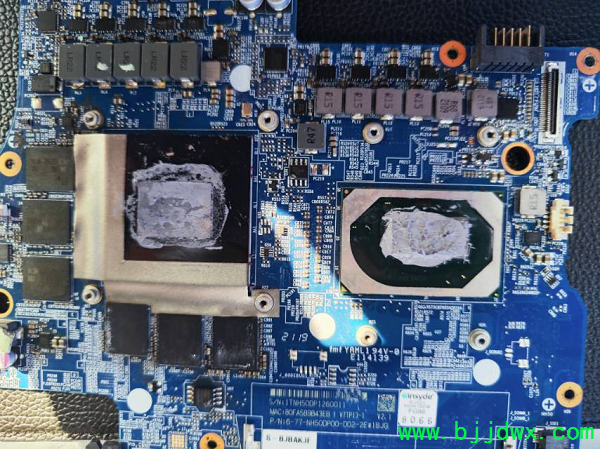

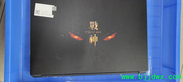

【机器型号】战神G71
【故障现象】掉电不开机
    笔记本不开机的原因有很多,其中最常见的就是电源管理系统故障、笔记本部件故障,主板电路故障。导致这些的主要原因就是笔记本长时间高温运行、元件老化。
    据客户描述晚上回去想打游戏的时候发现开不了机了,很明显是因为过度使用而引起的内部器件问题,具体需要拆机后才能确定。
维修过程】
    首先,将战神G71笔记本周身外围的螺丝都撤掉,沿周边卡槽撬开笔记本键盘,卸掉内侧螺丝。然后就可以沿笔记本盖板,将板子一分为二,拔出相关排线,这里有键盘排线,电源排线。接下来在反面撤掉笔记本中的内存条和固态硬盘。
    取出主板,单板接修机电源上电测试,测试后发现有时候电流可以到1A掉电,有时候只有300mA左右掉电。测试主板的内存、CPU的各项供电都正常,CPU的时钟、复位也都正常,结合开机的电流和维修经验,CPU虚焊或者CPU坏导致。
    跟客户沟通,将检测的情况和风险告知客户,征得客户同意后开始正式维修,战神G71的将主板放到BGA维修台上拆下CPU,重新给CPU植球,并装回主板上。

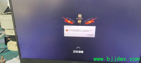

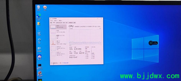

    CPU装好后单板上电开机,多次测试电流正常跑到1A以上,并且不出现掉电情况。将主板按照拆卸倒序重新组装回战神G71笔记本内,开机测试正常显示,进入系统测试没有出现报错,上网测试网络也正常。
【维修结果】
    重植战神G71笔记本主板CPU后,装机开机测试,网络正常、显示正常、系统无误、故障完美修复、维修到此结束。
