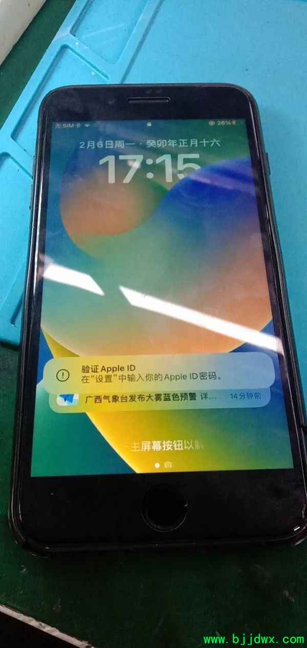

【故障现象】客户描述早上起来拿手机的时候,发现黑屏关机,以为昨晚睡觉的时候没充电,结果充了一整天还是开不了机。

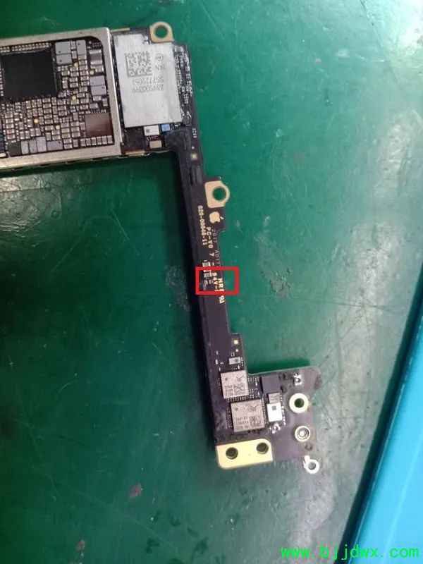

收到客户手机,按开机键无反应,检查充电接口无异常,根据以往经验,应该是主板出现问题。

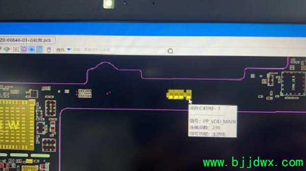

将手机拆开,取出主板,接上修机电源线,发现主板有短路的情况,这种常见是电池正极、主供电相连芯片或电容损坏导致,直接用红外摄像进行定位故障点,发现有一颗电容短路。
使用鑫智造软件点位图查看电容为主供电上的滤波电容,这种电容可以直接拆除不装。直接将损坏电容抠掉后,接电测试短路情况消失,短接开机键主板开机电流正常。

将主板装回手机中开机进行测试,手机正常开机,网络正常,故障完美修复,维修到此结束。
