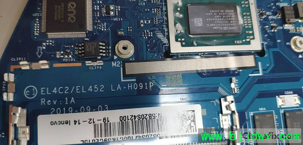

机器型号:小新Air-14 2019
机器板号:LA-H091P
故障现象:无论是否插电源,只要主板有电,充电口的红灯就会亮;按开机键无反应,测全板电压,发现只有3.3V,其他电压不出,也没有短路。
维修过程:

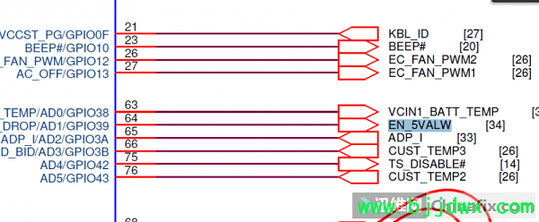

打开图纸,好在有时序图。
按照时序图来说,5V待机电压应该是插电源就有的,其他电压要等3V和5V有PG信号才出。

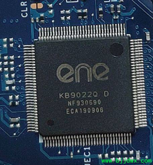

测量工作条件发现开启电压为0V,这个信号是EC发出的。
EC工作条件正常,结合充电灯常亮判断可能是EC本体或程序损坏,条件有限,花20大洋买了一个刷好程序的芯片换上去。
维修结果:换好测试,待机电压都出来了,开机也正常显示,故障完美修复,维修到此结束。
