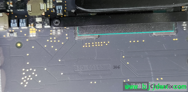

接修一台A1466,到手的时候没有后壳,师傅看了一下电流,裸板0.2A掉电,没猜出什么故障,我看了一眼,我一看这电流也不知道哪里出问题了,因为这个本子一般通病没这个电流呀,于是拆出主板,进行进一步判断。
板号00165:

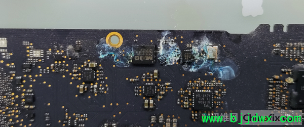

果然,异常电流多非常规问题,主板进水了:
来张近景图:

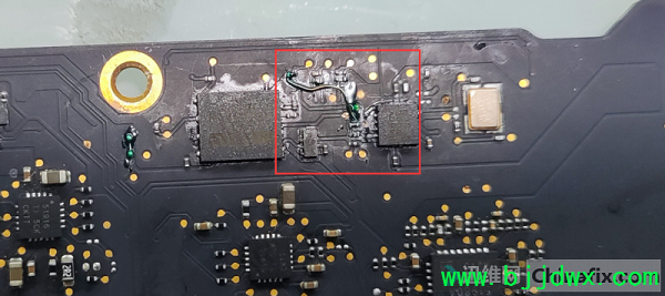

处理完腐蚀部分,把相关的三个芯片都重新加焊后,周边电阻并没有发现腐蚀,发现这里断线了:
随手两坨锡补点,但发现电流还是0.2掉电:
于是就重新刷了BIOS,结果还0.2掉电,于是细查电路,发现这里两个电阻没有腐蚀但是居然全部无穷大了:
更换完电阻还是0.2掉电,于是再次细查,发现BIOS第二脚居然没有电压,这肯定是不对的,发现这个断线了,修复完此处,终于能跑起来到0.6A了:

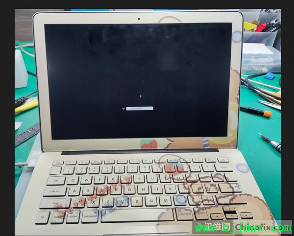

于是又将原机BIOS刷回去,然后就直接装机了,装起来发现还是0.2掉电,我丢,原机BIOS居然坏了,真是醉了,再次刷BIOS程序装机:
只听一声Duang之后,居然提示找不到硬盘,再次按option开机之后,居然没认到硬盘:
于是进PE,发现还好能找到硬盘,不然这波又是问题,测完基本功能,等待装系统吧,终于修完了,可真是奇葩的机器。
