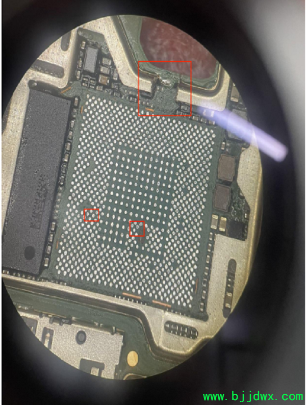

【机器型号】荣耀20
【故障现象】客户描述手机使用过程中没电自动关机后打不开了,长按开机键十秒强制重启无反应。
造成这种情况的原因可能是开机线不正常、电池供电电路不良、主板出现故障、CPU虚焊等多种原因所导致。
7d5441323e881563338d2c075bc28b1d.png 维修过程】收到客户手机,按开机键没有反应,不开机。拆开手机,取下主板,发现CPU出现虚焊情况,这种情况多会出现在重度使用的手机上,使用频率过高,时间持续过长,导致CPU和主板连接的焊点被高温融化,重植CPU就好。
af8a2bdbf6ea85af44edb6097a7211f7.png 用风枪将CPU取下,利用鑫智造检测仪找出虚焊点,清除表面多余的锡,用植锡板按照CPU锡脚分布给CPU的锡脚重新上锡,确认锡脚间无杂质后用洗板水清洗上好锡的CPU,然后与主板上的CPU锡脚对齐,加热,重植CPU完成。
a18f3f28b56aaf38cd82fc5d899b7d46.png 【维修结果】重植CPU后,重新装机测试,手机正常开机,网络正常,故障完美修复,维修到此结束。
