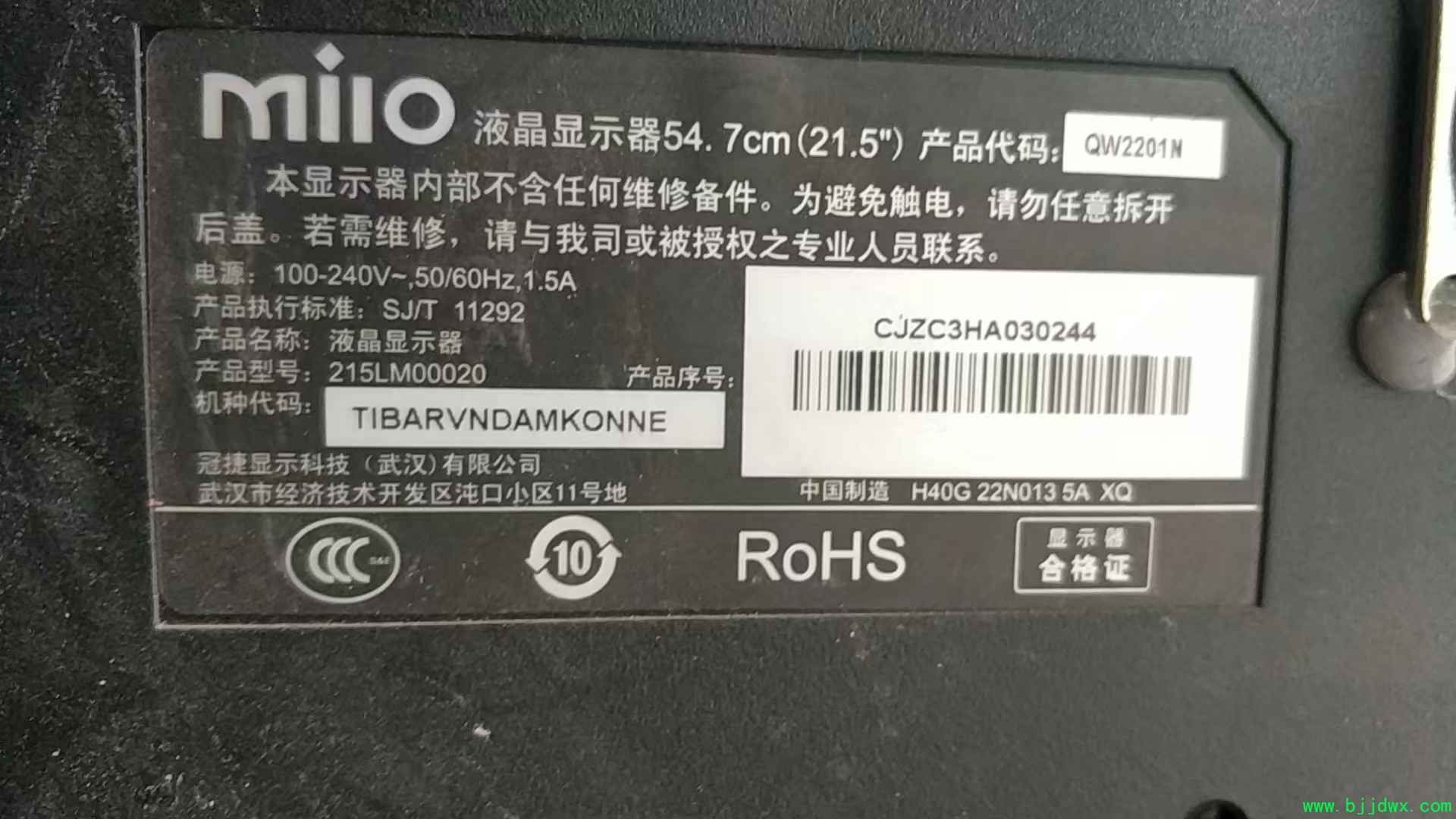

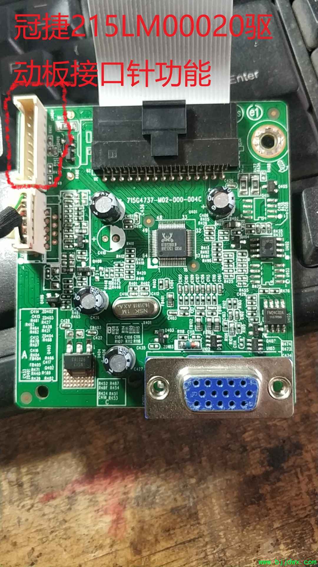

冠捷215LM00020驱动板接口针功能,原电源板坏了丢了,只有屏和驱动板,背光改为灯条,驱动板原可能是3.3V驱动电压记不清了,接电源插针记不清插针功能,想加电源板给修好,请知道的师傅给个插针功能图和驱动板供电电压多少V,谢谢!

试试 5V(猜的哈,这种板一般都是5V),再找出开机针 和亮度针,按键板在的话,试试开机键就找出开机针了,那么剩下那根就是亮度针了,仔细找找也许板上有标注的,
