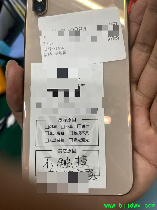

用户描述iPhoneX MAX手机无触摸,迅维快修的工程师检查为主板问题,使用鑫智造加热台配合处理后故障修复,手机正常使用,具体维修过程如下:
【机器型号】iPhoneX Max
【故障现象】触摸屏幕无反应
用户描述这台iPhoneX MAX手机是周末在家刷短视频,拿不稳掉在沙发上,到周二的时候开始出现触摸没反应情况,经工程师检测确认跟用户描述一致,为不触摸故障。

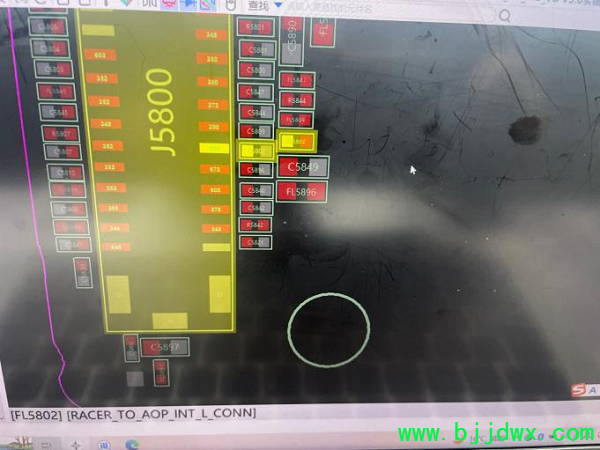

拆开手机找到安装触摸屏连接排线座,使用万用表测量座子引脚对地值,发现有一个引脚值为OL无穷大,应该是此线路断线或虚焊了。
打开鑫智造的点位图查看该脚为触摸屏的中断信号RACER_TO_AOP_INT_L_CONN,iPhoneX MAX手机的主板为上、下双层主板设计方案,通过中层进行贴合连接,结合手机的故障和导致的原因,判断为主板中层虚焊。

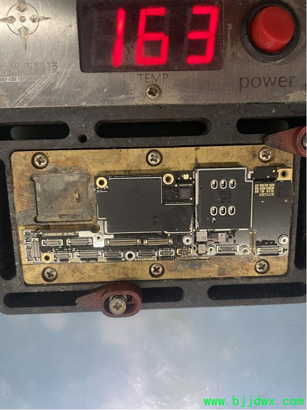

使用鑫智造加热台对主板进行加热分层,将上、下层主板分开后,测量上、下层主板对应的点都没有断线情况。
把上层和中层焊盘处理好,并给中层植好锡,再次使用加热台将上、下层主板进行贴合,贴合完成等主板冷却后,测量触摸屏排线连接座阻值已变正常。
