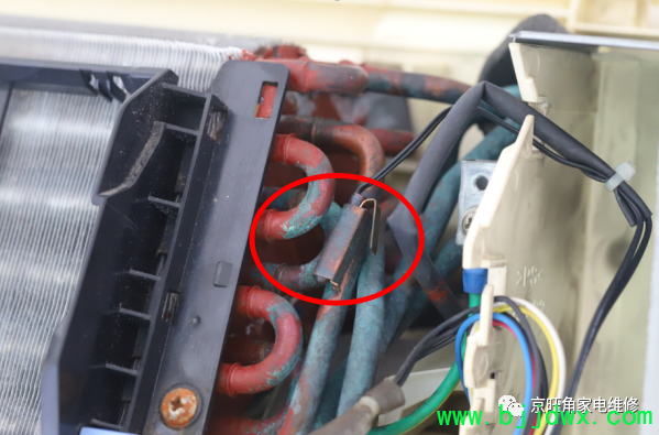

1.室内热交换器传感器:制冷用于防冻结保护;制热用于防吹冷风、防高温保护功能等。
制冷、抽湿时:≤1℃时,降频运行;当连续3分钟检测到≤-1℃时防冻结保护。
制热时:≥55℃时,禁止频率上升;≥58℃时,压缩机降低频率运行;≥62℃时,压缩机停止运行。
