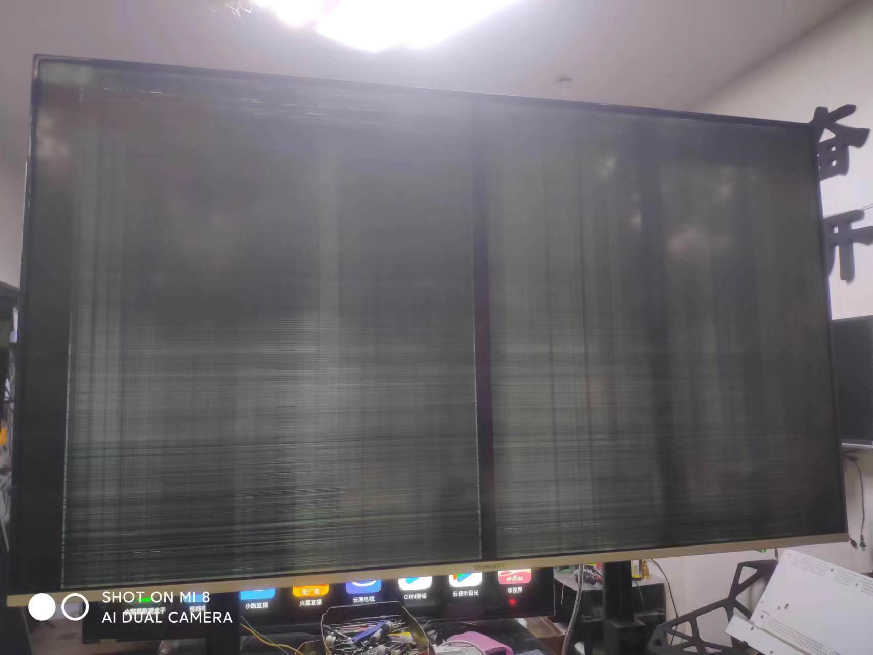

这台创维55V7本来是灯条坏了,换了灯条,门市都放了三天了,因为用户不在家,还没有给他拿过去。今天清晨上班,居然出现满屏幕竖线,从上到下移动,看见现象心里有点急了,昨天一直都是好的,看现象就是屏幕坏了不成,但是又觉得不应该,没有任何前兆?于是赶紧拆开后盖,这电视机是没有逻辑板的,屏幕边板是主板直接插过去的,于是分别断开屏幕主板去屏幕排线,去掉左边边排线,右边图像完全正常,去掉右边排线,左边也出现图像了,只是有些干扰条纹,于是对左边排线进行清洁,电视机现在占时好了,因为我还不明白,为啥左边排线接触不好,整个画面不正常,而且有横线干扰。而且刚刚我装好试机,开机瞬间偶尔出现了一点干扰带,不一会就好了,但愿还是我的线没有完全清理干净。所以在此还是要告诫大家,换灯条不要收费太低。昨天一大早就有人来问我32换灯条好多钱,直接说红黑棕。他说别人要100,你要收这样高,后来讲价,我根本就不想给这种人谈,我就说,你直接找他就行了。现在想来还好,没有接待这种人,我觉得是一种幸运,不然麻烦人,后边就有麻烦事等着你?

 楼主| 发表于 2023-3-16 11:03 | 显示全部楼层
今天电视机又出现故障了,见图片,还好我一发现故障点了,先卖一个关子,听听大家猜的结果?
