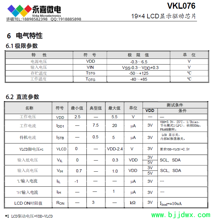

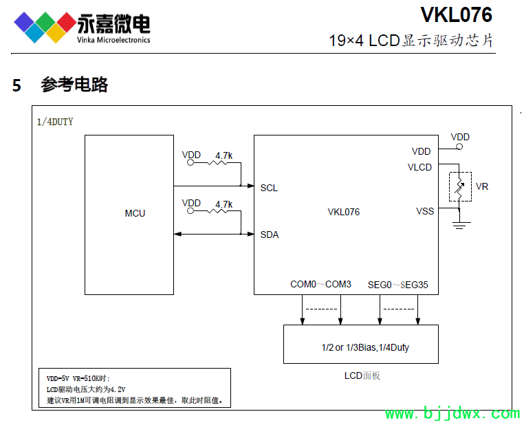

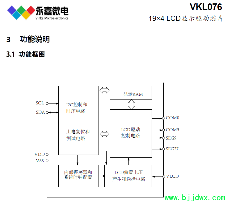

VKL076是一个点阵式存储映射的LCD驱动器,可支持最大76点(19SEGx4COM)的LCD屏。单片机可通过I2C接口配置显示参数和读写显示数据,可配置4种功耗模式,也可通过关显示和关振荡器进入省电模式。其高抗干扰,低功耗的特性适用于水电气表以及工控仪表类产品。
功能特点:
•    工作电压 2.5-5.5V
•    内置32 kHz RC振荡器
•    偏置电压(BIAS)可配置为1/2、1/3
•    COM周期(DUTY)为1/4
•    内置显示RAM为19x4位
•    帧频80Hz
•    省电模式(通过关显示和关振荡器进入)
•    可配置4种功耗模式
•    I2C通信接口
•    显示模式19x4
•    3种显示整体闪烁频率
•    软件配置LCD显示参数
•    读写显示数据地址自动加1
•    VLCD脚提供LCD驱动电压(≤(VDD-VLCD))
•    内置上电复位电路(POR)-TEST2接低电平使能
•    低功耗、高抗干扰
•    封装SSOP28(150mil)(9.9mm x 3.9mm PP=0.635mm)
