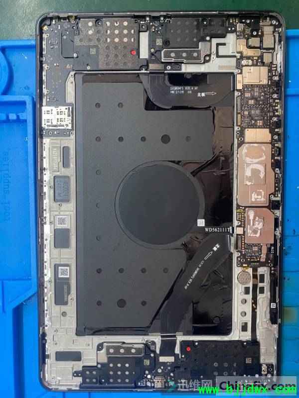

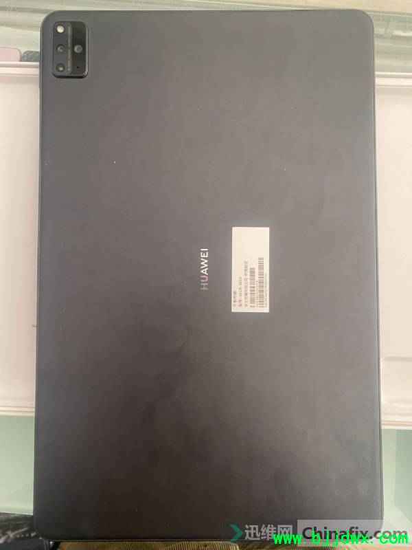

机器到售后检测主板问题,不开机。到我这里据客户描述自己淘宝发一片屏也是不显示,售后检测主板问题,我收到机器都是拆散来的,屏幕已经内爆了,另附售后一起发过来的原装屏。

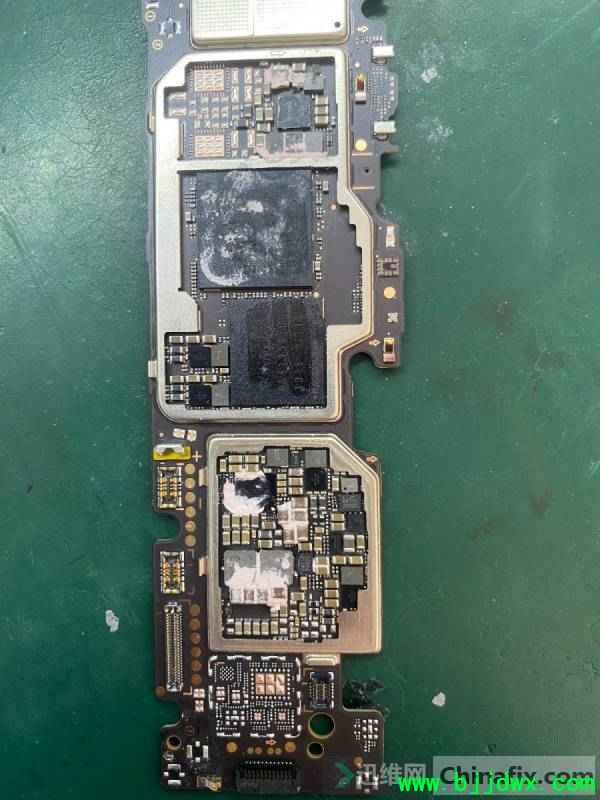

想着麒麟的机器大部分都是CPU问题导致开机振动、卡logo 就决定开始干CPU,干完之后依旧,顺便字库也重植发现还是一样,想着会不会电流表不行,用机器的电池,因为之前电池只有3V电压,这次先给他激活到3.7V,然后用充电器给他充电,

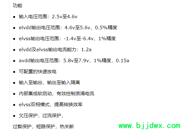

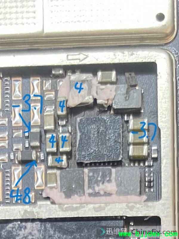

仔细理下思路,测试ELVDD ELVSS AMOLED_AVDD三组供电,旧屏上去供电都有,4V  -3.7   4.8V。没有实际比较好机器只能认为是正常范围吧,给出的规格书感觉是两组VDD电压不够 123708xfr49vrx090ffk11.png.thumb.jpg

这时候得出结论,一个问题是主板的显示供电IC出问题,带不动负载保护了,另一个就是新屏是坏的。但是考虑这块屏是售后兄弟带过来了的应该问题不大,就把问题放在IC上
TB买IC  只有一家有这个IC,空运回来后发现问题依旧。这时候把问题锁定在屏幕上,售后兄弟直接给发了一块屏幕,测试问题依旧。客户比较着急,只能放弃了,最后考虑要么买的芯片不行必须原拆的。要么主副电源功率不到,但是手上没有可以代换的,只能放弃。

最后顺手拍了几张高清图,有掉件的参考下吧
