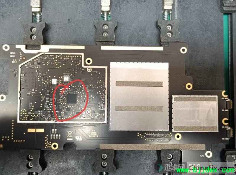

论坛里同行接修的这台Surface Pro9修好故障后,兜兜转转又到了我的手里,用户要求将内存升到32GB;
前段时间,本人已经成功将Surface Laptop5的内存从8GB升级到了32GB,根据资料资分析,这两款机器所使用的内存都是LPDDR5颗粒,最大支持32GB,那么Pro9也应该不再话下了;

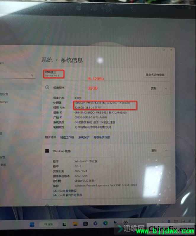

于是全球首台i5版CPU32GB内存的Surface Pro9就这样诞生了!
接下来,我把升级的过程分享出来给同行们做个参考:
1、内存颗粒:该机使用LPDDR5/6400/FBGA315内存颗粒,据根对BIOS文件进行反编译后得到PSD信息,微软出厂原配内存颗粒厂商有三星、镁光和海力士,那么升级内存所用的颗粒也只能选用这三种品牌的内存之一;
Surface Pro9成功升级32GB的信息截图
1、Surface Pro9的拆机和Pro8基本一致,经测试Pro8和Pro9的屏可以通用;
3、如果同行有接件怕承担风险,可以发过来帮搞定,也可以到草田居下单;
4、PRO9和Laptop5的内存升级需要的BIOS文件修改,我以提供;
