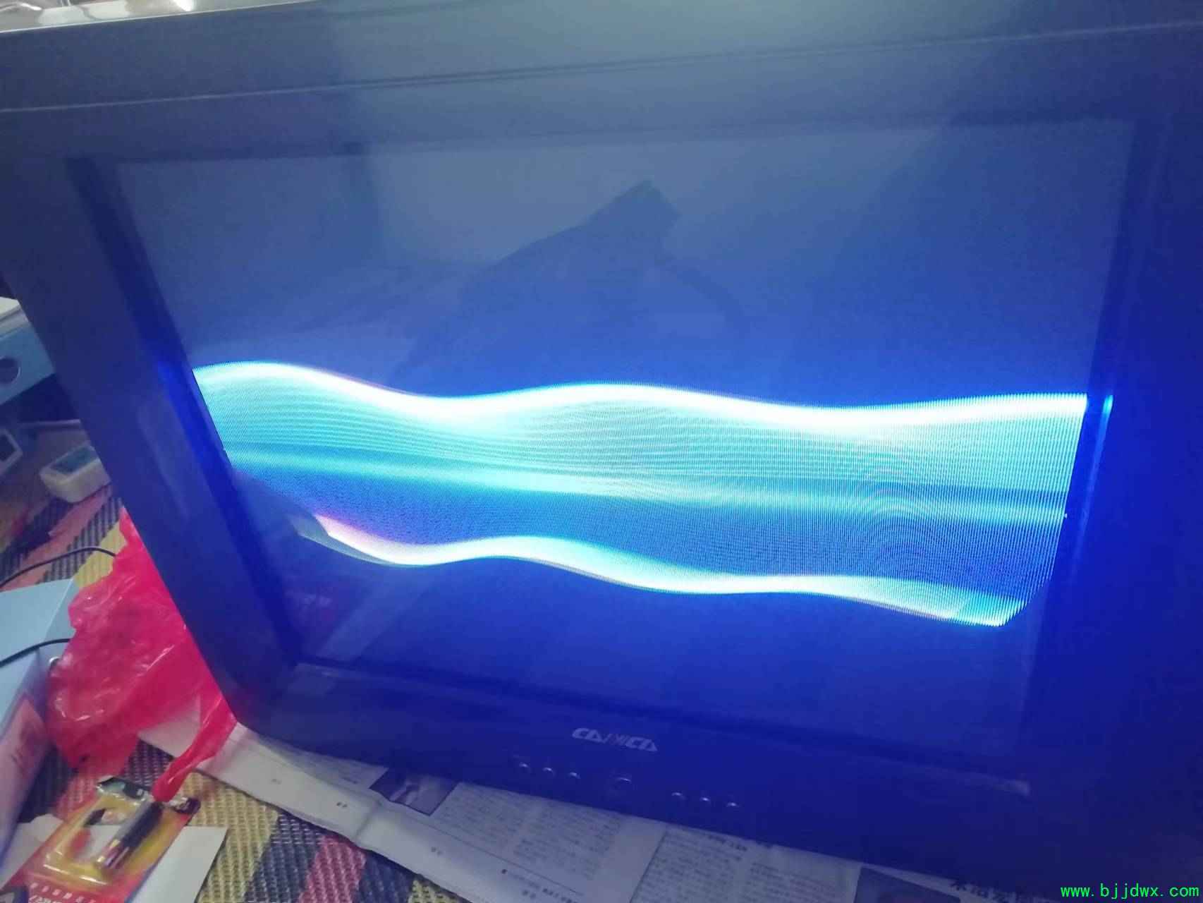

场扫描块STV9302B测各脚电压(12.7V  (2)24V  (3)3.2V  (4)0V  5)输出13V  625.5V  (7)2.7V    场块更换过,周围电解电容更换过,各小元件也检查了,故障依旧。该问题出现在哪里?

咋不去查偏转线圈!

经查,确实是场偏转线圈中的一组断路.

典型的偏转断线。  拆下来,看好是哪组断。  拆散。找到断点。连接。

照你的方法,将场偏转线圈拆了下来,甩将线圈全部拆开,找到了断点,焊接好后重新绕回去,图像已恢复正常.
