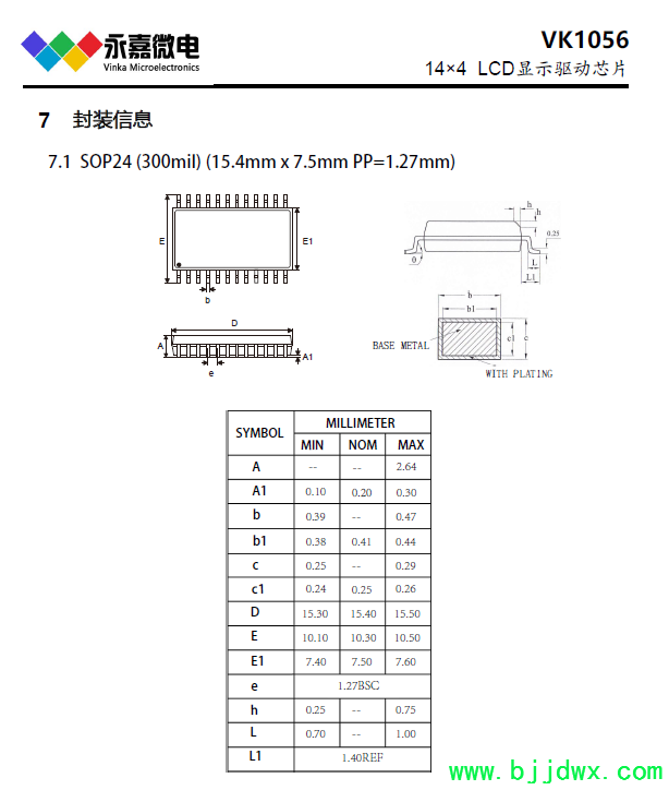

封装形式:SOP24 SSOP24

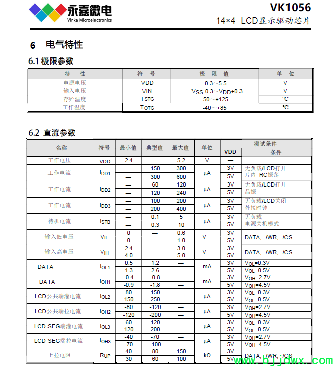

VK1056B/C概述:

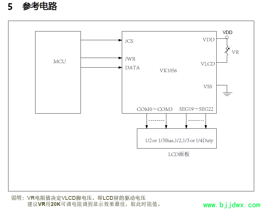

VK1056B/C 是 56 点、 内存映象和多功能的 LCD 驱动, VK1056B 的软件配置特性使它适用于多种 LCD 应用场合,包括 LCD 模块和显示系统,用于连接主控制器和 VK1056B 的管脚只有 4 条, VK1056B 还有一个节电命令用于降低系统功耗。
特点:
★  工作电压:2.4V--5.2V
★  内嵌 256KHz RC oscillator
★ 可外接 32KHz 芯片或 256KHz 频率源程
★  可选择 1/2,1/3 偏压,也可选择1/2,1/3  1/4 的占空比
★ 两种蜂鸣器频率
★ 节电命令可用于减少功耗
★  内 嵌 时 基 发 生 器 和 看 门 狗 定 时 器(WDT)
★ 8 个时基/看门狗定时器时钟源
★  一个 14X4  的 LCD  驱动器
★ 一个内嵌的 32X4 位显示 RAM 内存
★ 四线串行接口
★ 内片 LCD 驱动频率源
★ 数据模式和命令模式指令
★ 三种数据访问模式
★  提供 VLCD  脚位可用来调整 LCD 电压

VK1056_V1.3-CN规格书.pdf (3.91 MB, 下载次数: 0)
VK1056_V1.3-EN.pdf (2.76 MB, 下载次数: 0)
VK1056B参考电路.pdf (285.69 KB, 下载次数: 0)
VK1056C参考电路.pdf (285.43 KB, 下载次数: 0)
SOP24(300mil-1.27).pdf (1.48 MB, 下载次数: 0)
SSOP24(208mil-0.65).pdf (1.4 MB, 下载次数: 0)
