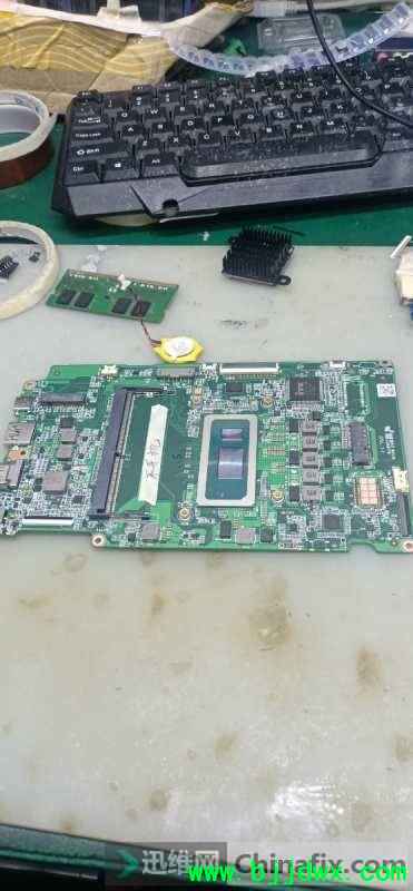

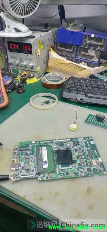

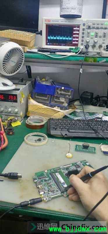

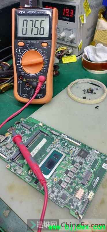

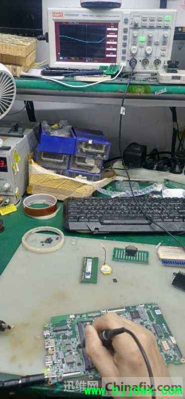

笔记本,接手板子故障现象写的是不开机。快速的打一下阻值,没有什么问题而后上电,如图 204740iehmydvrmajhrouw.jpg.thumb.jpg

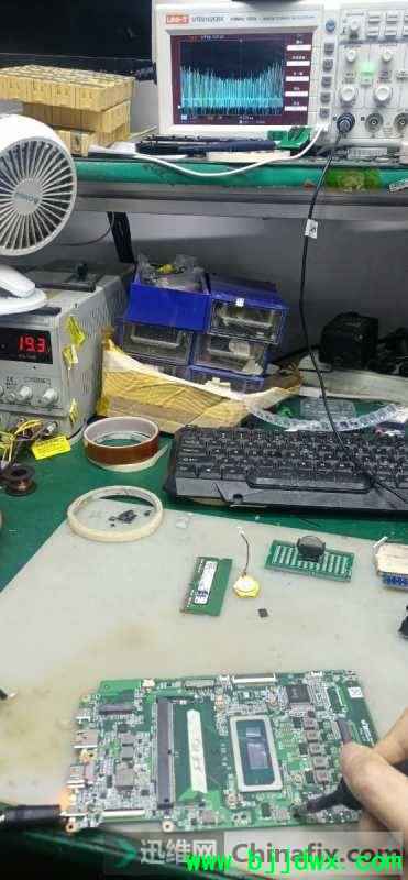

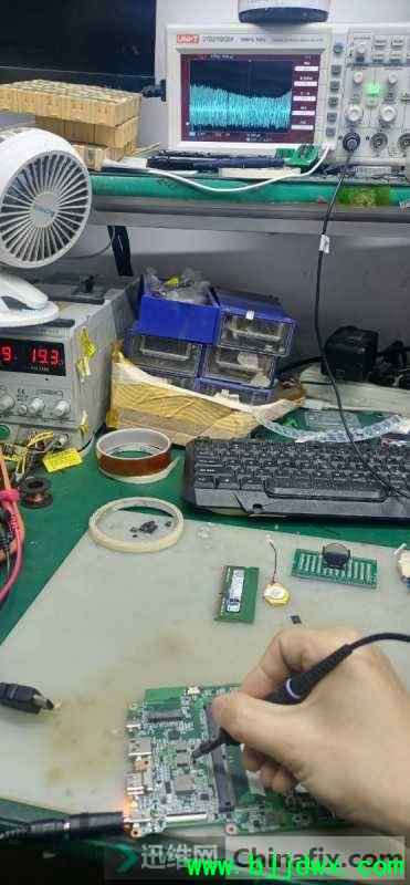

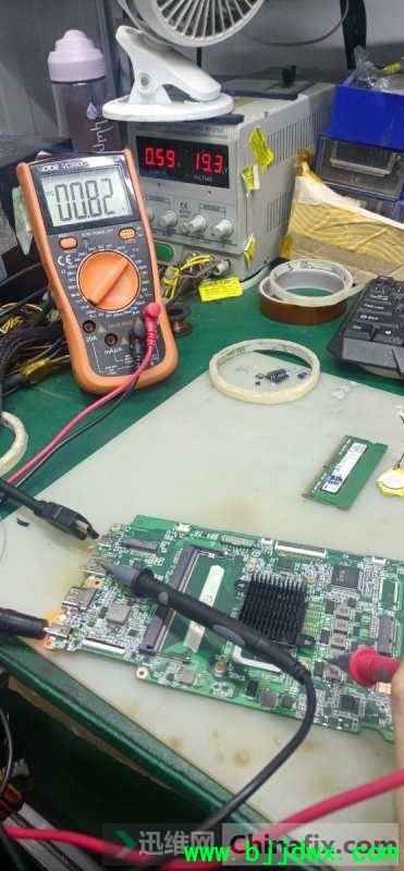

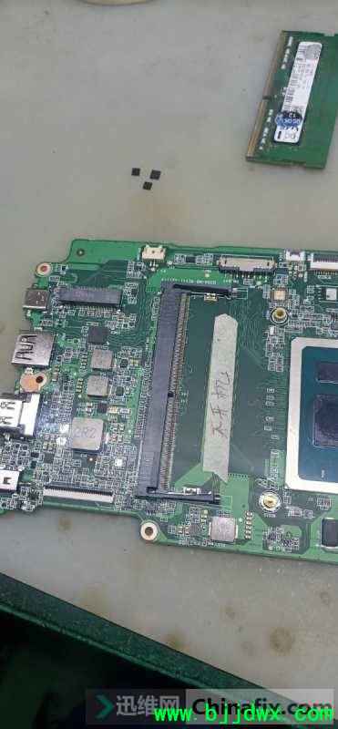

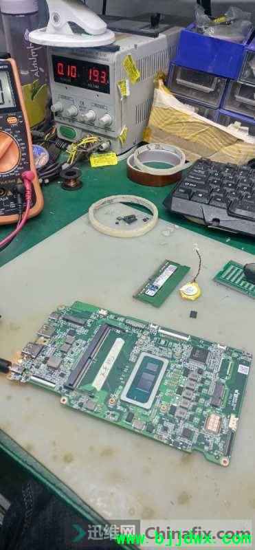

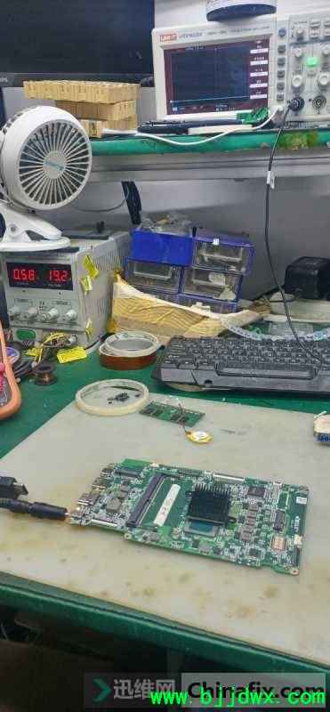

,测量到这里心里一亮,感觉就是这个问题,如果公共点电压都是异常,后续的电压肯定不正常。这个板子的设计是由电池充放电芯片控制MOS管工作产生公共点。于是把电源芯片MOS管全部换掉 220905fbuaqzlggjqge1x6.jpg.thumb.jpg

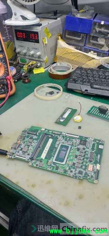

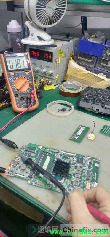

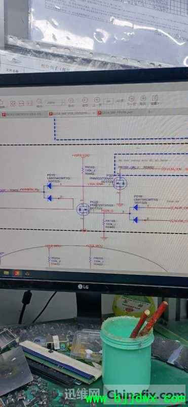

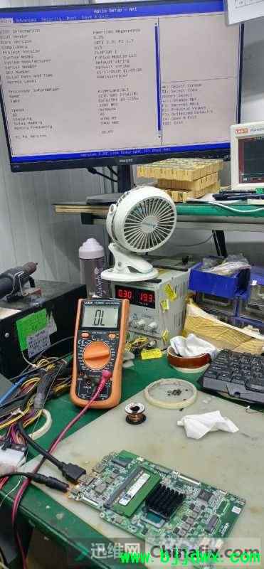

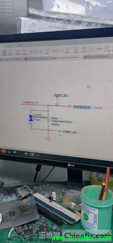

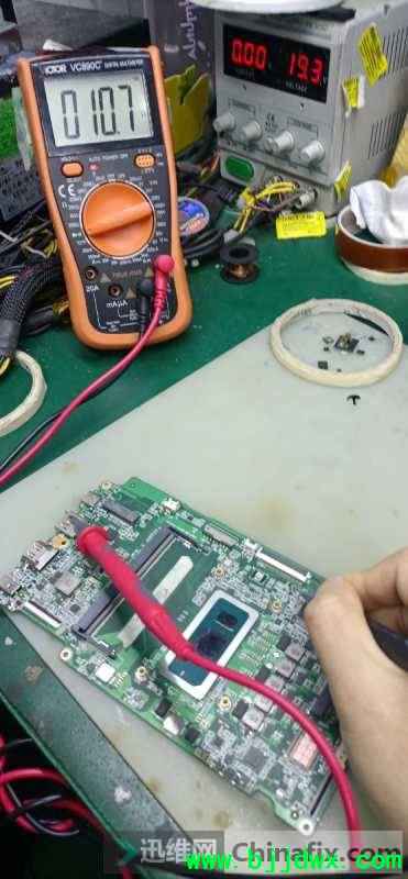

,尽然没好,什么状况,心里想不应该呀。仔细检测充放电芯片相关线路,没有异常。心想难道是待机电压引起的?这个也不是没有可能,前后级电压是会相互影响的。于是排除到底是哪个待机电压引起,拆掉1.8V待机芯片,拆掉5V待机芯片,拆掉这两个待机芯片,接上电源,示波器测量公共点电压还是异常。于是锁定了掉电重启是由待机3.3V这边引起。拆掉控制3.3V的EN看看会怎么样,如图拆掉PQ25 222446i0xzjqxdp3dni00f.jpg.thumb.jpg

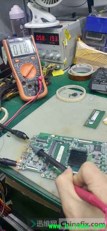

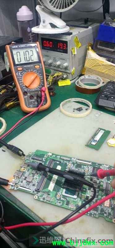

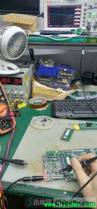

总结:开关信号异常引起的问题,大多触发掉电,像这种能跑马掉电重启的,之前也修到过,可能是好久没有碰到这种问题,一下子还搞不定
