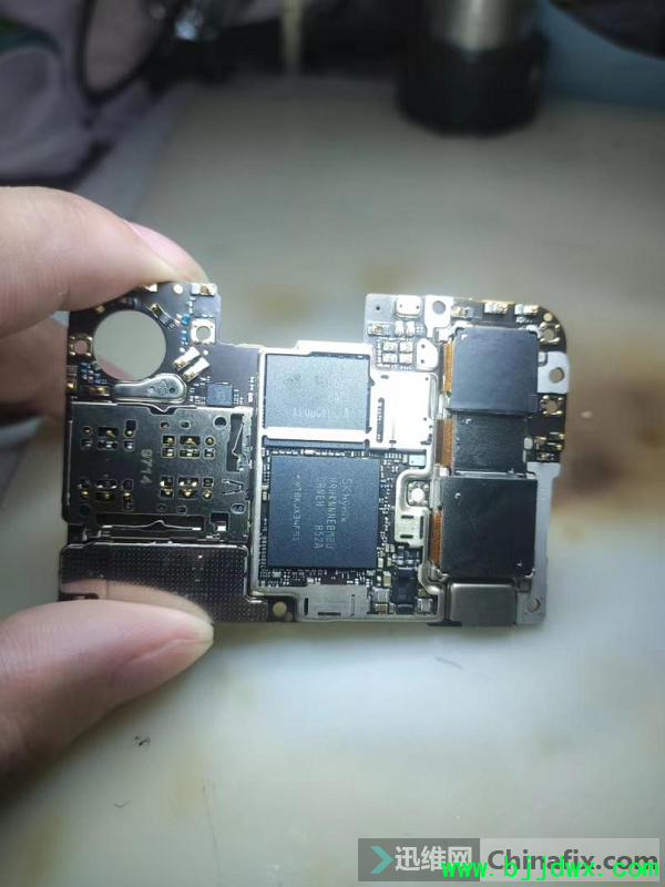

    华为P30
   【故障现象】       客户描述说这台是备用机,平时不用的,但是现在在用的手机最近坏掉了,就想着把备用机拿出来用,可是充好电之后却开不了机。
      收到客户手机,按开机键没有反应,不开机。拆开手机测量电池正常,取下主板,接上修机线,开机电流就是跑不上去,参考鑫智造软件测量开机线路、供电等条件都正常,这种长期不使用,使用频率过低,机器容易电路出现老化、氧化情况,结合维修经验判定为CPU虚焊,重植CPU就好了。
华为P30不开机维修 图2
华为P30不开机维修 图3
