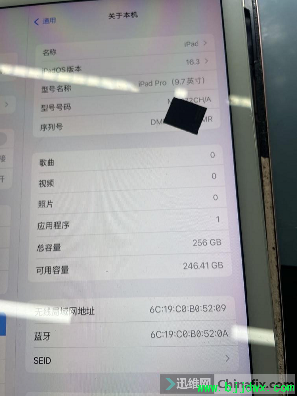

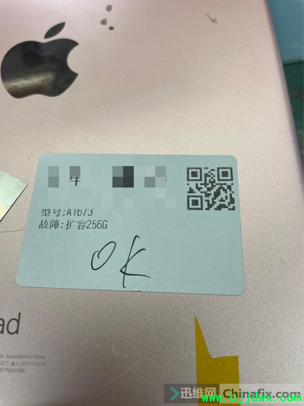

      【机器型号】iPad A1673
      【故障现象】硬盘扩容256GB
      客户用了很久的iPad A1673需要进行硬盘扩容,因为是公司设备,里面存储了很多资料所以不方便换新,操作不难,但需要注意的是扩容前需要提醒客户备份资料,并且将可能会出现的例如:主板损坏,平板黑屏、界面接触不良、开不了机或无法激活等情况告知客户。
      【维修过程】拆机取出主板,把主板边上的屏蔽框剪掉,再清除硬盘四周的黑胶,清除黑胶时一定小心,别把周边小元件搞掉,导致更换硬盘后出现其它故障。用高温胶带贴住硬盘旁边的芯片,用热风枪进行加热取下硬盘,再清除主板上的黑胶、拖平焊盘上的锡。
      【维修结果】通过硬盘测试架把新硬盘写好底层资料和序列号,硬盘植球焊在主板上,连接电脑用专业软件刷机,刷机后激活,成功扩容256GB。
