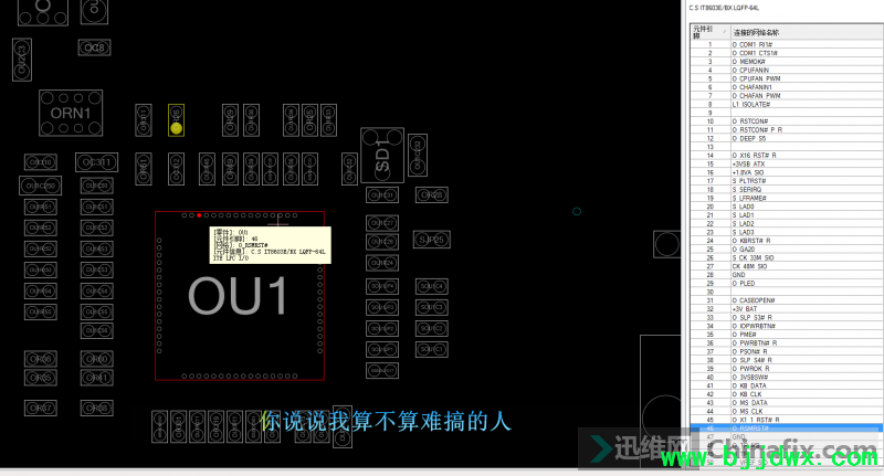

主板上电不触发,排除短路,测量触发条件,RSMRST#没有电压,正常应该3.3V该信号由3vsb经过OR26上拉,如图
3VSB正常,电阻也是好的,怀疑要么是IO要么是桥拉低了,南桥咱惹不起,只能干IO

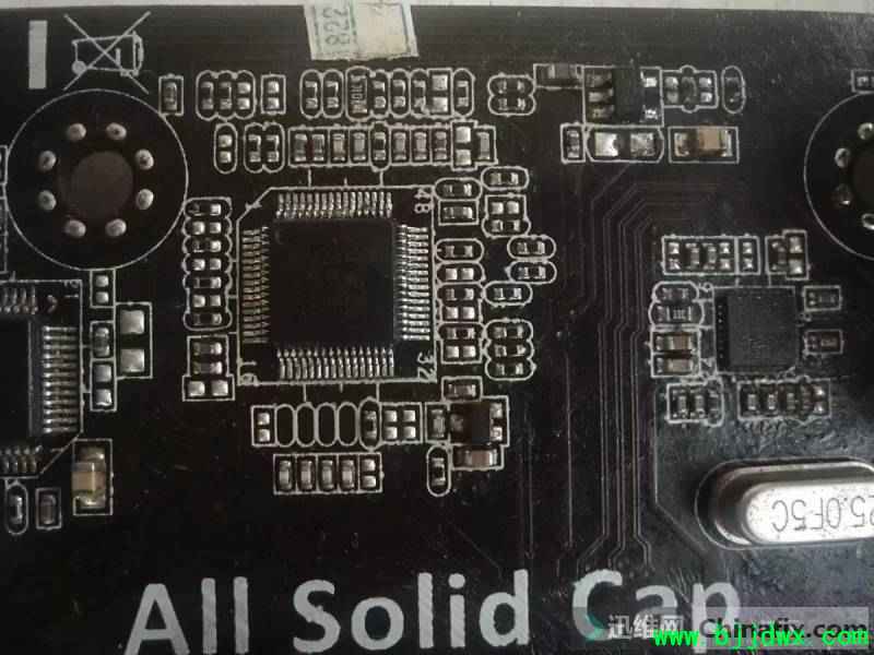

换了个同型号的IO ITE8603E,插电测量,RSMRST#3.3V正常了,短接开机,还是不通电
测25M晶振正常,IO36脚有跳变信号,但是IO34脚没有发送跳变信号,怀疑IO没焊好,
又干了一遍,还是不行。
柿子专捡软的捏,再换一个。

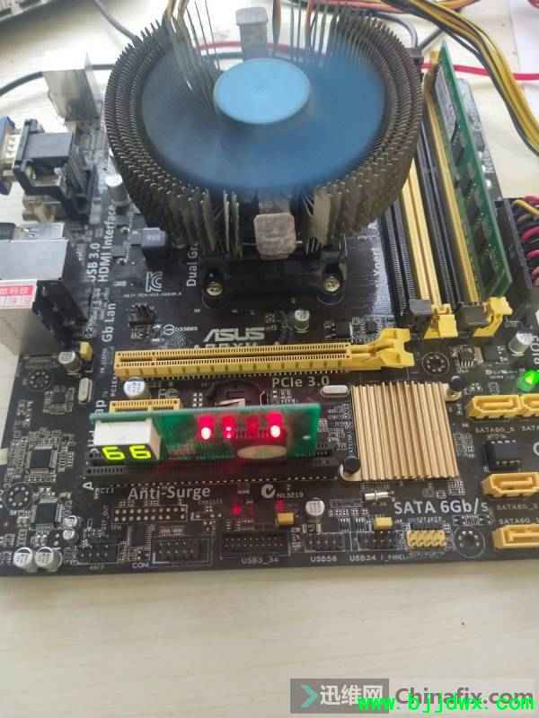

上电试机,这回可以正常触发了
插曲:这IO接连被淦了几次,一个引脚焊盘已经焊秃噜皮了,调整了几次终于可以正常
点亮主板了

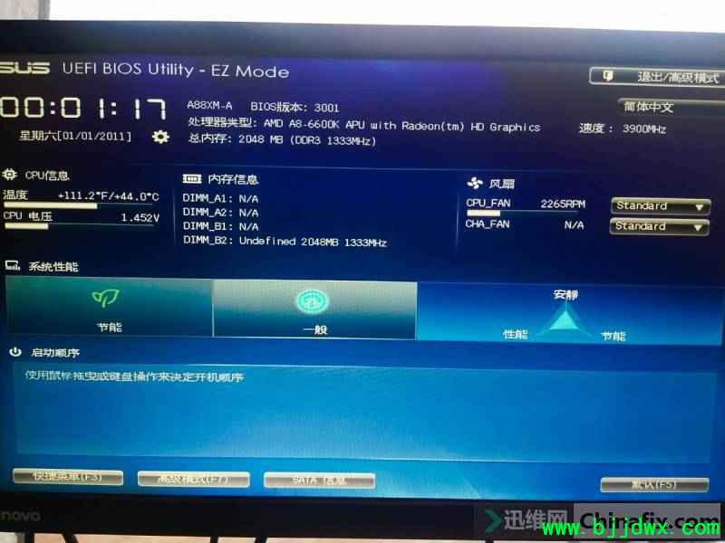

亮机bios奉上,送给懒懒的伸手党。
