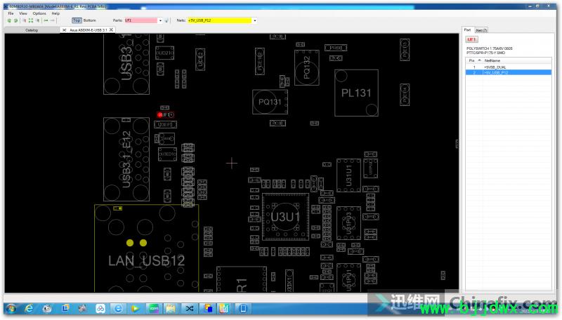

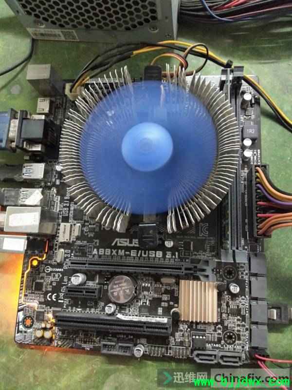

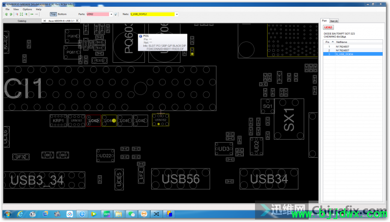

此主板上次修了一两天都没修好,今天心情好又拿出来修修,论坛上华硕USB过流的帖子很多,但是A88XM的却没有,浏览了很多帖子,但是我这个都对不上号。(对华硕修得碍手碍脚的样子,总是好像天书一样看不懂,可能我修得少的原因其中UD61,UD62,UD81,UD82四个管的3脚都分别是独立4个USB OC检测点
故障点UF1
