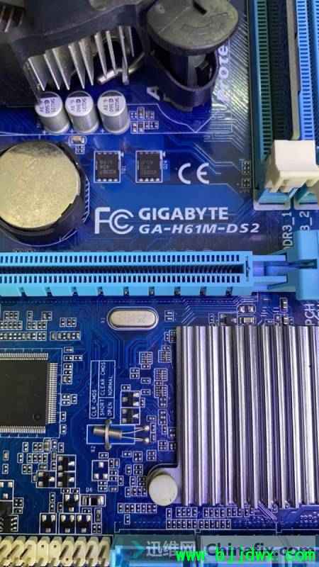

[主板维修] GA-H61M-DS2REV4.0主板风扇转一下就停维修一例

三极管查到两个个W1P44(U1左边,共有3个W1P44管子)测得E、B、C 结正向电阻很大且不稳定,有一个无穷大,换后果然开机正常了。 155936t2nxs605zd6z0kd1.jpg.thumb.jpg
