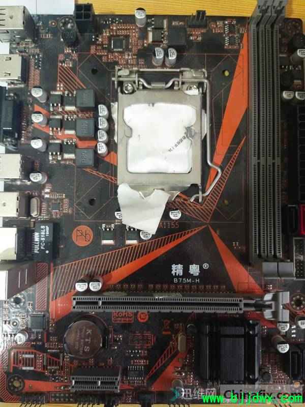

收的一块精粤b75主板,还送了两根坏的8g内存条。
这主板故障现象未知,打眼一瞅,发现IO没了,以为给上家搞没了,后来网上找了图片对比,原来厂家根本就没装。。。真够省的。
上机测试,风扇转转停停,没有cpu供电,电源管理芯片是up1625,开启信号、供电啥的查了一圈也没查出个所以然。关键是这主板断电以后还时不时不能触发。
这主板怪里怪气的,触发不灵倒有可能是没装电池的缘故。(我修主板习惯先把电池扣下来),量了一下它原来的电池,只有零点几伏。找了个好的装上,神奇的事情发生了,不仅启动正常,cpu供电也直接出来了,装上内存,顺利亮机。捡漏成功

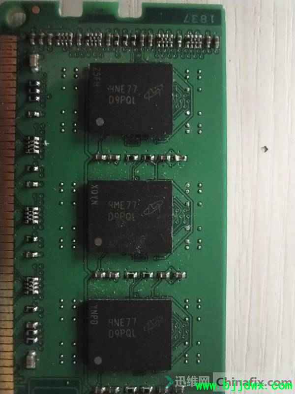

这还没完,主板修好了,看下那两个坏的内存条。
一根黑的,一根绿的,最左边的是我的一根坏的4G条。
黑色的条子,没有标,看那造型和金泰克那条差不多。
上机试了一下,跑码3F,拆下来洗刷刷不管用,仔细观察了一下,发现有个电容被碰掉了。
真是意外的惊喜!
打开风枪焊好电容,上机再测完美点亮。
绿色那块内存条看着像AMD专用条,上机仍然是卡3F
幸运的是跟上一根内存条一样,也发现了掉件的地方。
同样是碰掉了一颗电容,于是我拿出了那根坏的金泰克4G,拆个电容装上去。装好以后顺利跑码亮机。
然后最神奇的事情发生了
我想把我原来那个坏内存上机拍个错误代码,结果竟然很快跑过了内存,屏幕直接被点亮了!之前这根内存条一直代码3F,难不成是我吹电容的时候把内存颗粒吹好了?
真是无心插柳柳成荫!
