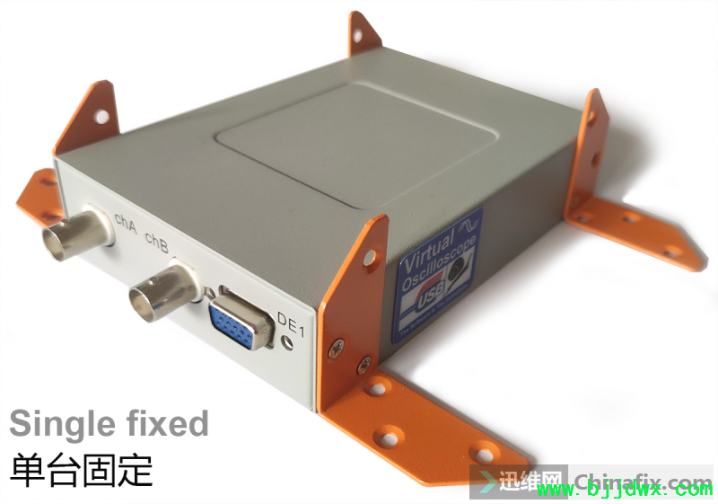

OSCA02尺寸不大,15X9X3厘米左右,为了方便机箱安装,我们推出了多种固定片,如下图所示:

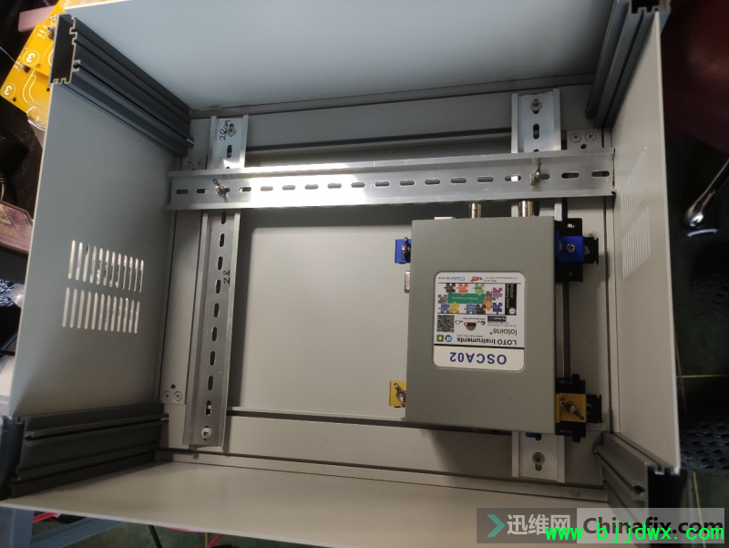

基本功能联调好后,就可以加上保险丝,开关之类的必须配件,如上图所示。接下来我们就可以选用一个尺寸合适的半成品机箱外壳,将面板设计好后定制加工一下,就可以装机了。

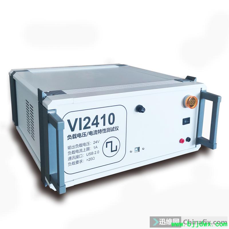

完成后整机如下图所示:
这个系统没有在机箱安装电脑,设计成USB口接外置PC机的方式,根据客户需要,也可以采用直接安装Win10平板电脑到机箱上的一体化方式。
