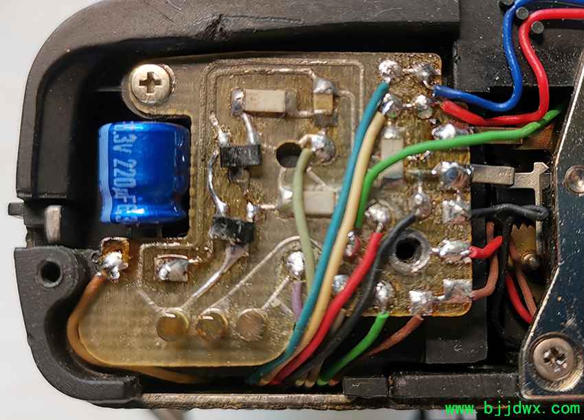

这两种机器在日本生产的时候,触发快门释放的电容采用的是220uf的钽电容,国产化后用普通的铝电解电容代替,相机使用一段时间后,极易发生电容失效或者容量变小、性能降低等问题,从而导致机器不能释放快门(取景器显示正常)。
打开底盖,这个黑色的就是问题电容。

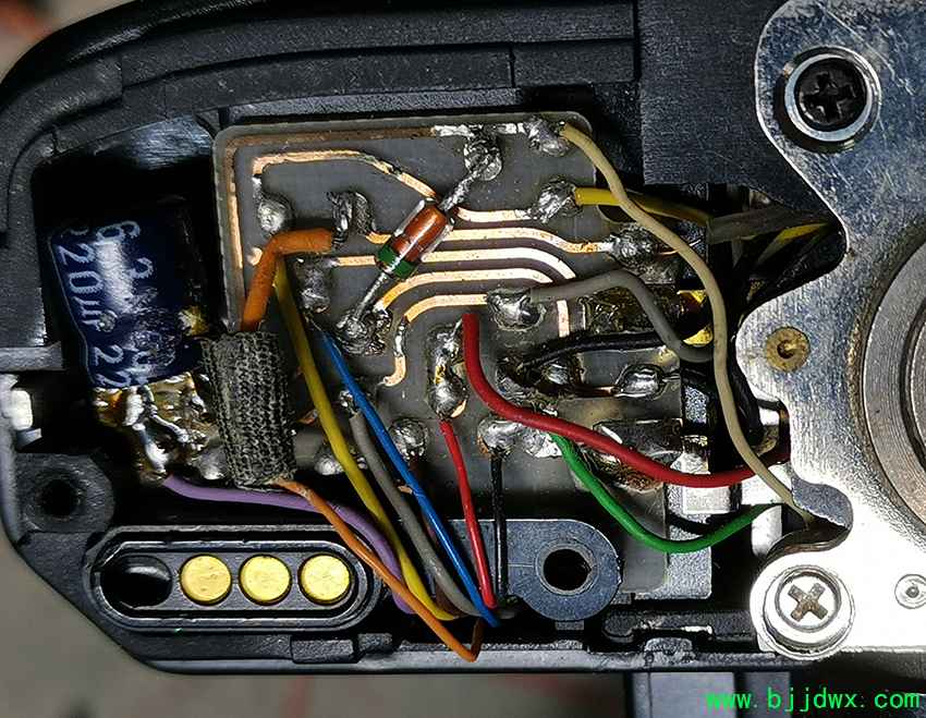

因为上一个机主找人维修过,电路板上敷满了一层厚厚的松香,于是取消连线进行清理。

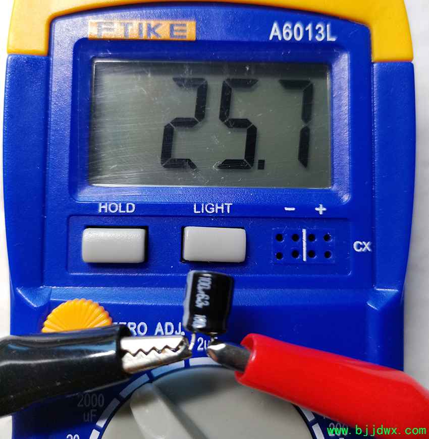

原来维修师傅换上的是100uf的电容,此时容量只有25.7uf了。

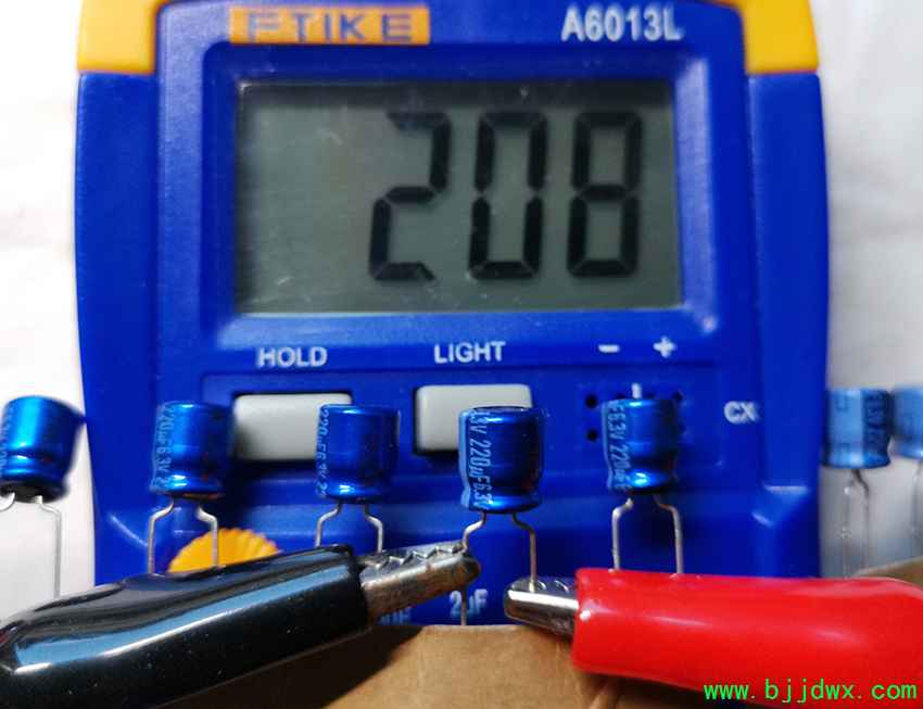

买到的专用220uf电容
换上后问题解决。

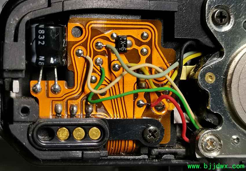

这两种机器有多个版本,底部电路板也不尽相同,但是都使用了220uf电容,如果出现相同故障,一换了之。

不知道什么原因,第一张图没有发出来,大致等同于倒数第三张。
