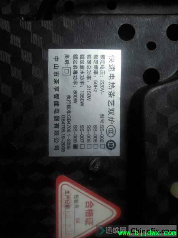

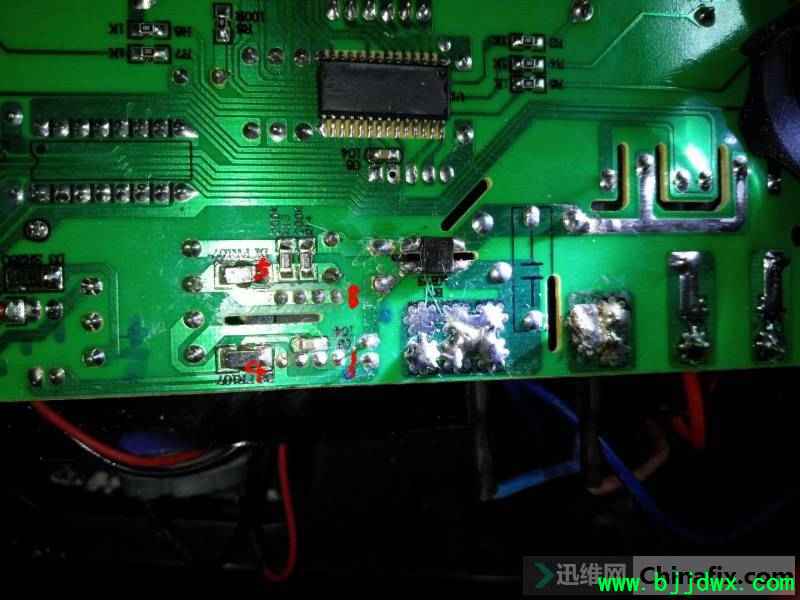

客户送修打印机,顺便搬了一个茶艺炉,说是不通电了,让修一下。
茶艺炉:茶居道SS-009 杂牌,不通电。

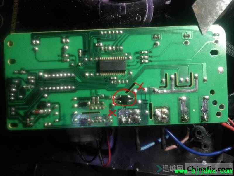

拆开检测了一下,故障很简单。
贴片整流桥烧,后级电源芯片烧(Viper12A),当然少不了保险丝炸。
更换上面3个元件,已经修复。

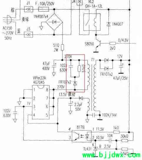

就以这张图来分析。读图发现,跟我修的这款,大同小异。
先上电路图。感觉像是旧社会铅印的。{:mocs_20:}
茶之友C107型电热水壶电路工作原理
文字说明,我原封不动摘录出来,加下划线的就是原来的说明。
第一段:
此电热水壶的开关电源芯片U2(VIPer22A)及变压器TI组成12Y开关电源,
为微电脑程序控制芯片U4(标签已擦掉)、电热丝、加水电机等电路供电。

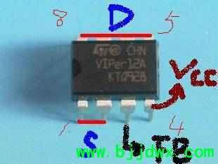

上面说明了这茶之友C107 大致组成部件。观察我修的这款,
开关电源芯片 型号VIPer12A,大同小异,8脚直插。图片如下
如果拆过监控12V电源盒的朋友,相信对这个芯片应该不会陌生。
很多低成本监控里面就是用的这玩意。
UC3842不一样,这芯片很奇怪,它内置了启动电阻。
内置了PWM方波产生电路。内置了一个MOS开关管。
所以,用它制作的电源,周围光秃秃的,啥也没有。undefined
省老钱了。
U2各脚功能为:
①、②脚:内部场效应管源极端(通常接地);
③脚:FB取样电压输入端;④脚:供电电压端;
⑤~⑧脚;内部场效应管漏极端。
12脚是内部MOS管 S极。5678接D极,同时也是临时启动脚。
刚开始工作时,300V电压直接加到芯片5-8脚,3脚为反馈脚,接光耦。
4脚为主供电,芯片起振后,会产生稳定的12V,供给4脚,代替临时启动脚。
芯片还不炸啊。后来查了一下,这芯片其实内部有一颗阻值很大的电阻,用它来分压的。
5-8直连,12直连。

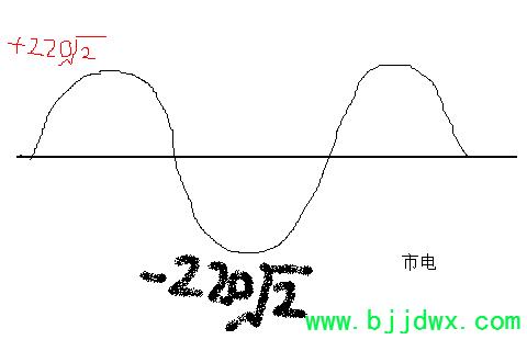

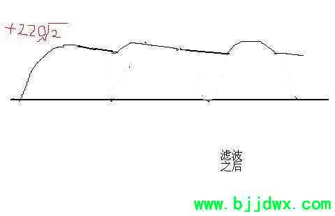

上述270V有误,正常过了整流桥和大电容滤波后,应该是310V。
我们用万用表测得的是在一个周期内的平均值220V。用示波器可以测到。
加一个450V大滤波电容,就平滑多了。
根据电容滤波能力,大概300V附近波动、这个电就可以凑合用了。
我们用万用表,依然测到的是平均值,肯定达不到最大值310V。

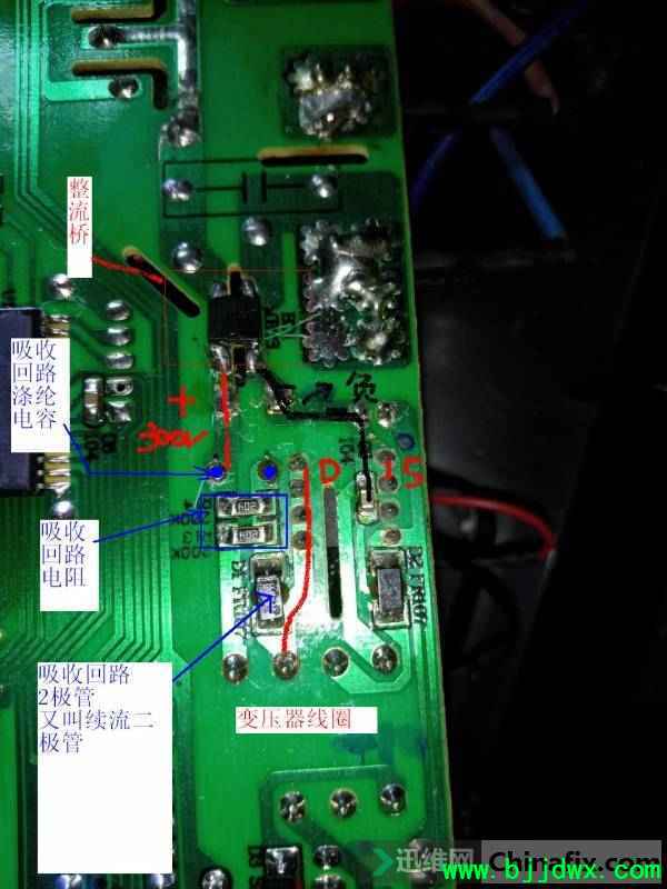

下面分析一个重点电路☆☆☆☆☆☆☆
红框部分就是。它有一个2极管,一颗电容,一颗电阻组成。
很多修开关电源的,屡换场管,还是炸。很多原因就在这个电路没检查。
正常300V,顺着变压器,加到芯片5-8脚,就是MOS管D极,然后从12脚S极到地。变压器中开始储能。
这变压器,就是一个电感线圈。电感,不能当一个纯电阻来理解,因为它的离线阻值总是趋近0.他是个非线性元件。
为了维持原来的电流方向,从上到下。它只能突变电压,就是换向。此时的电感,说白了就是一个电池。
此时问题来了,我们看芯片5-8脚的电压,此时的电压由300V和电感电压(假设也有300V)叠加而成。
这个电压瞬间产生的,在示波器上测就是一个尖峰脉冲。
那么就用一个电路,把这个电压和能量给它卸掉。这就是尖峰脉冲吸收回路。
上图蓝色线,就是回路。从线圈正极,经过一个二极管,然后经51K电阻,回到电感负极。
加电容是为了缓冲电压突变和吸收一部分电感的电量。
