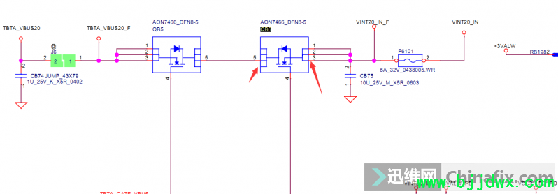

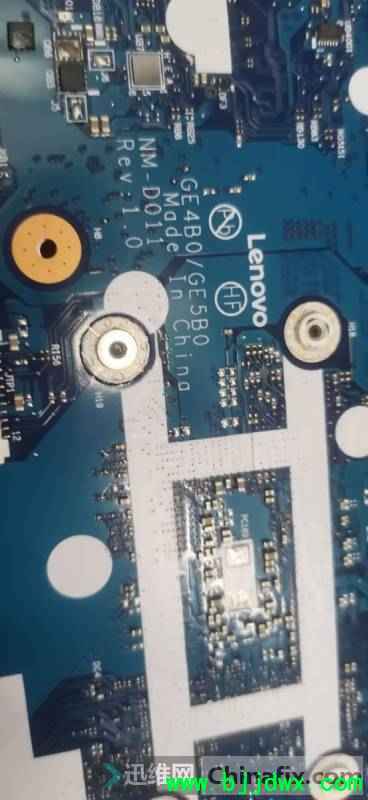

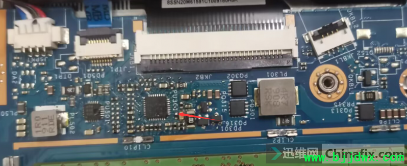

拿过来时候不通电,结果拆下来发现是电池芯片发烫:88739A 已经修了好几台售后拿过来这样机子了都是这个电池芯片发烫导致的
跟前几天修的一样,前几天修的是一边翘起来了,现在这台是直接掉下来了。更换解决问题
之后机子直接给售后送去了,没来得及测试
