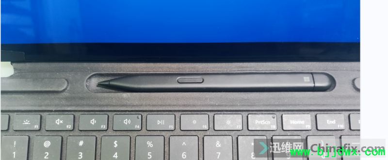

笔是放在键盘这里的,放进去就能自动充电的那种,之前的比都是装电池的那种:

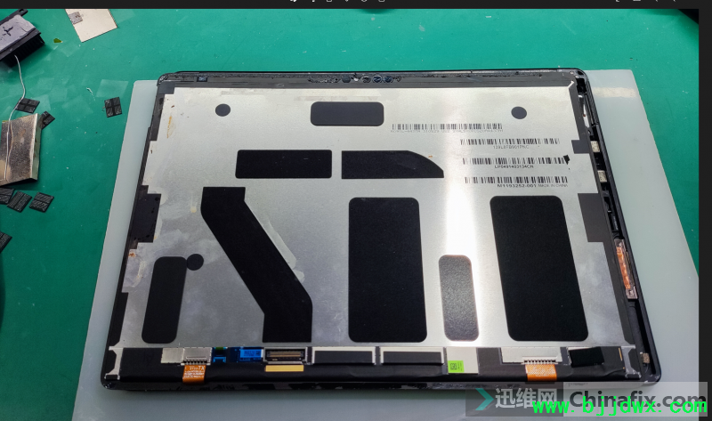

Pro8屏幕比之前几个系列胶要少一些,之前发的Pro9和这个基本差不多,之前的帖子里已经发过了:
这个同行把机器所有的螺丝都带过来了,虽然上的位置不怎么对,不过也是已经很好了,我们来看看机器的内景图吧:

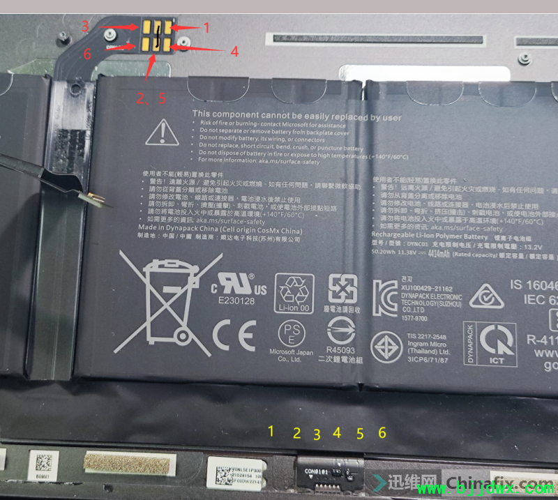

注意电池位置细节,很多人这里都装错了:

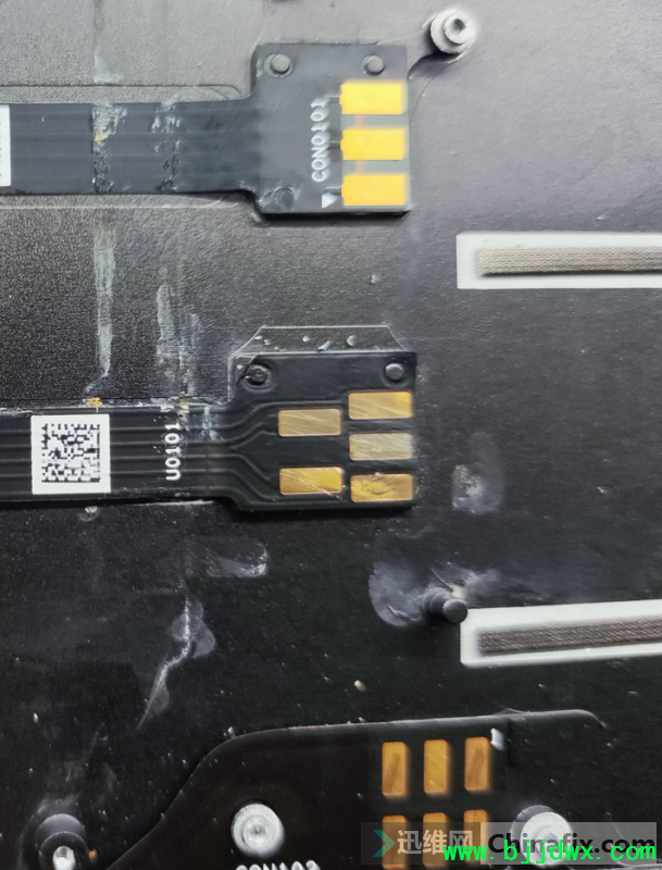

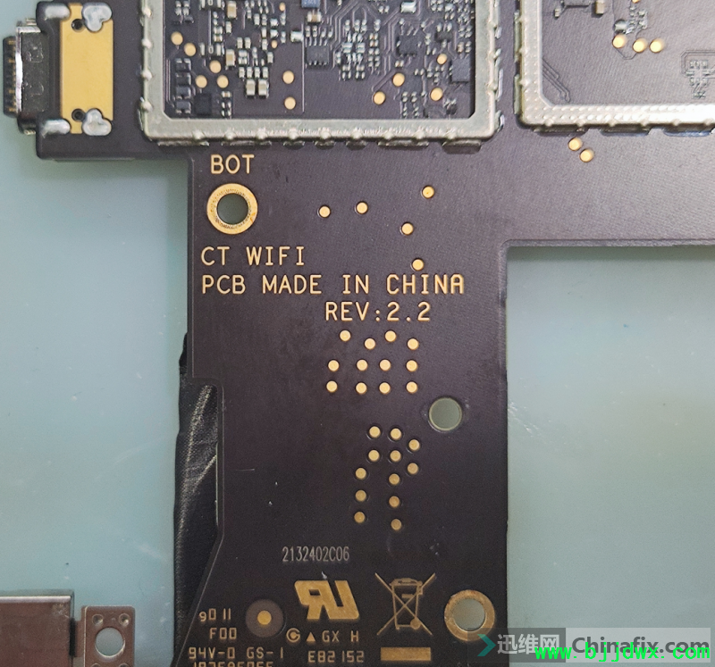

主板刚到的时候,背面拆下来可以看到比较严重的氧化:
两处触点氧化非常严重的,但正好键盘触点是干净的,氧化的触点如下:
可以看到,键盘排线也被同行刮过了:
开机键也氧化了:

修之前先把排线给清理一下:

不识别键盘,那首先的维修思路是量键盘底部脚位的电压,和相关信号,于是一番测量,画出了一些针脚的测量点并进行了测量:
测量发现电压都是对的,信号用示波器打过了,也都是正常的,那为什么不能解析指令呢,先换个EC试试。

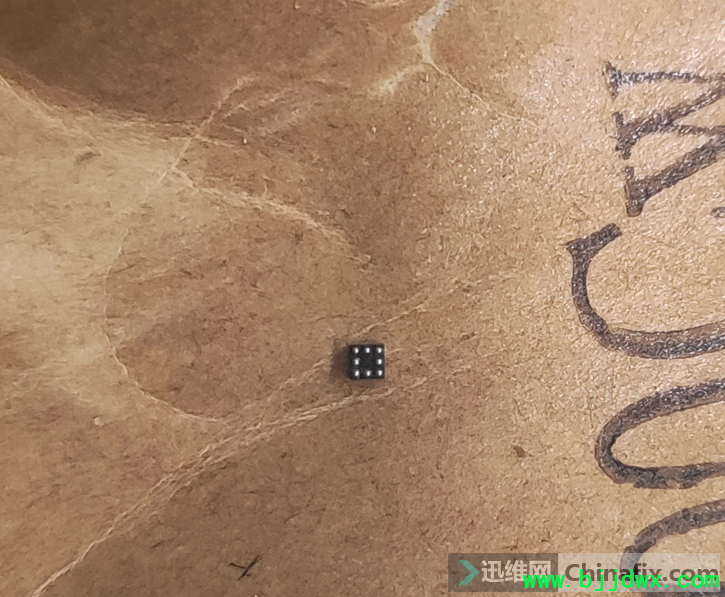

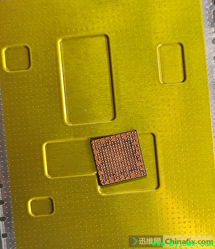

然而并没想想额那么顺利,EC换完故障依旧,那怎么办。于是拿起显微镜对主板每一处进行细微观察,终于在这个芯片位置发现了异常,打值发现阻值只有23,明显是不对的,于是拆下来看看:
从料板上找到一个同样的芯片植锡:
拆掉这个芯片的时候,测试键盘已经能用了,那这是什么芯片呢,我进到系统测试了所有功能,都是正常的。
但看图纸说是磁力计,我测试了包括指南针,陀螺仪等并没有发现异常,但还是换了个芯片上去:
可以看到,键盘已经能用了:

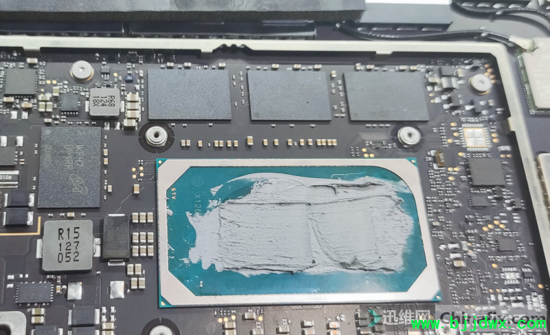

加上高导热硅脂:

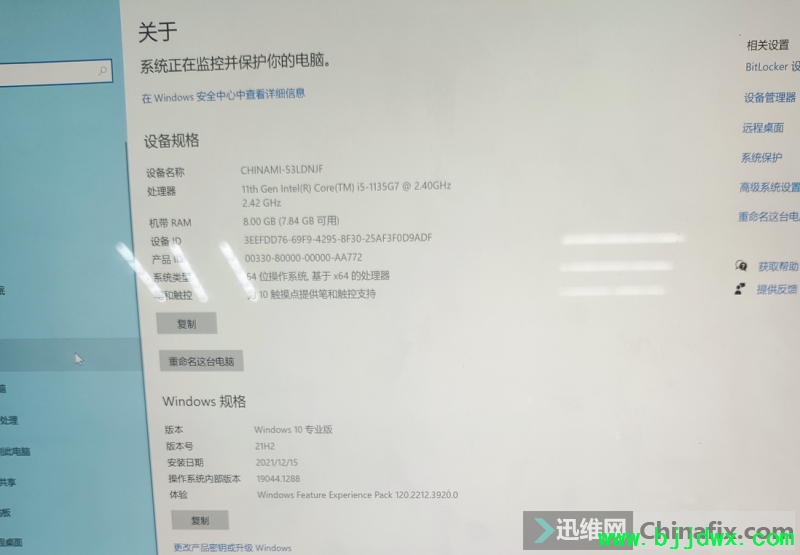

全部装机贴起来,进系统,可以看到CPU是11代的:
至此维修结束,收工……[/td][/tr]
