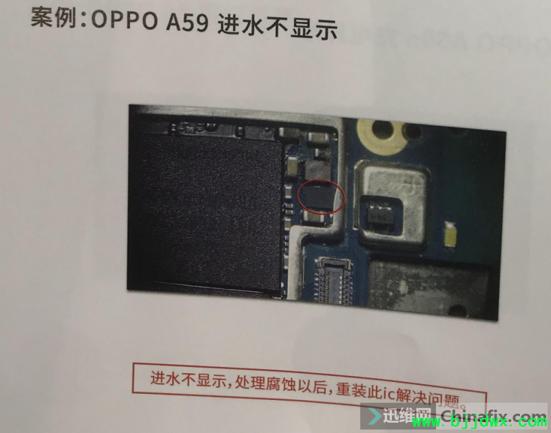

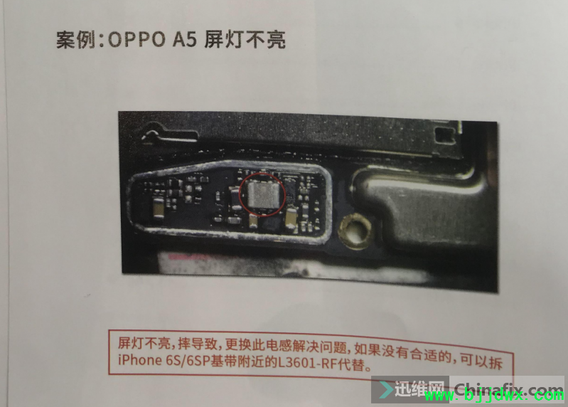

觉着有用的给点分呗!!!
[url=] 111249twi69xehc6cfdqil.png.thumb.jpg [/url]
[url=] 111254k6kbp2gf7e22pgef.png.thumb.jpg [/url]
[url=] 111257vfnk6ns3qzn6bl6y.png.thumb.jpg [/url]
[url=] 111307bppee5yp688e501y.png.thumb.jpg [/url]
[url=] 111311zkjkzrf4thlgfs4z.png.thumb.jpg [/url]
