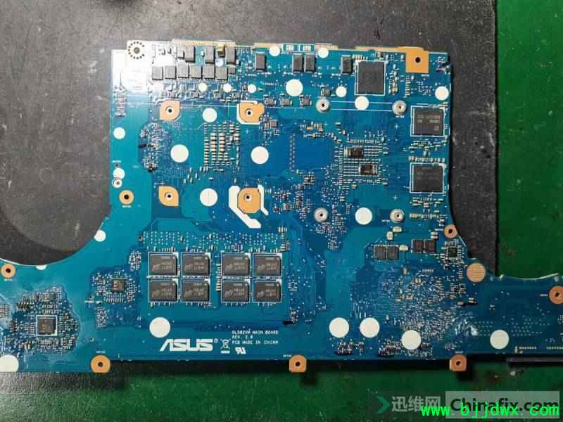

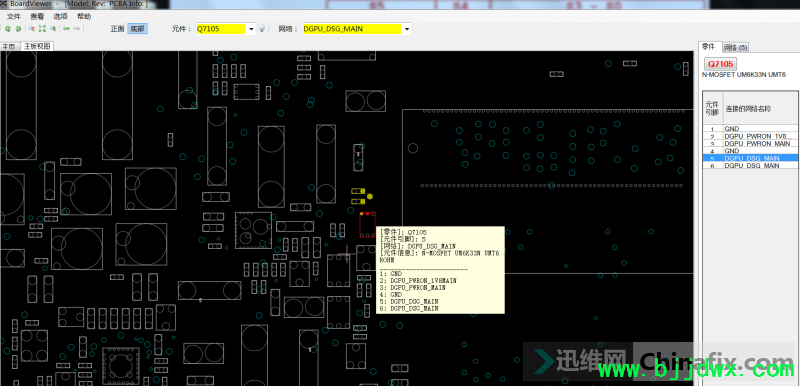

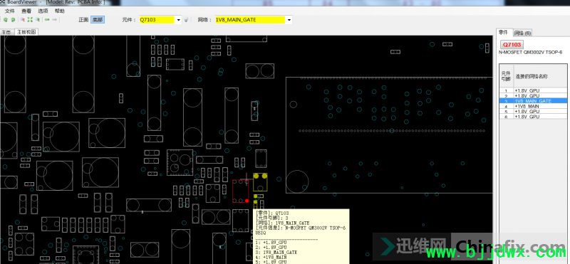

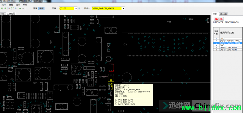

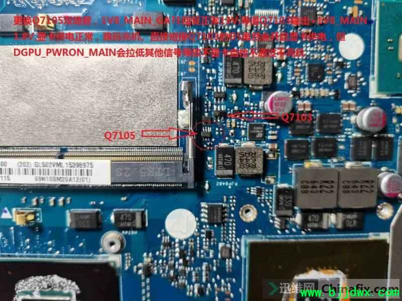

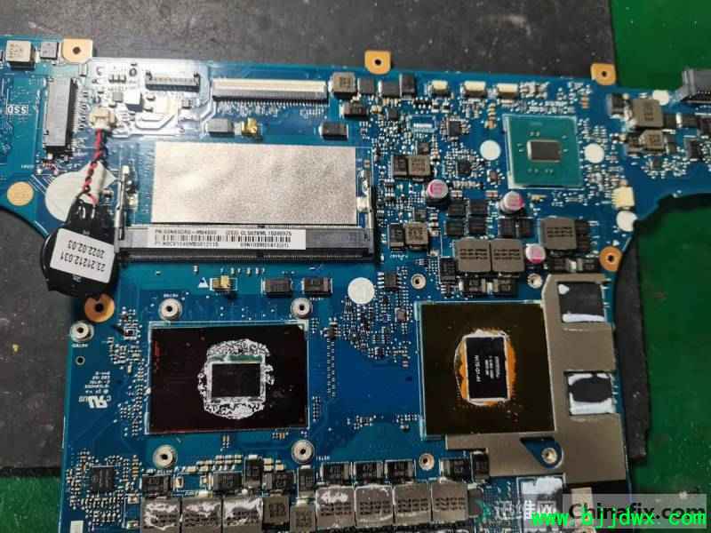

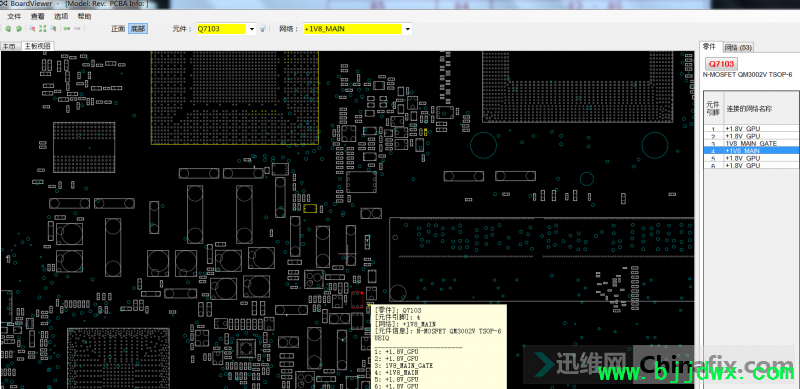

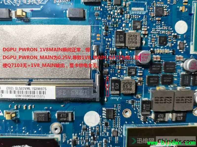

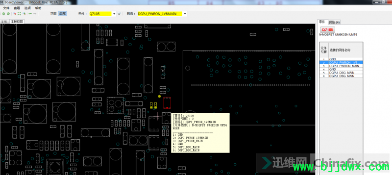

2、      自动上电,首先想到的是EC和RTC,结果真有发现,纽扣电池为0V,开关电压正常,3、5V转换输出阻值正常,更换纽扣电池后测RTC正常。PQ8803的+5VSUS因主板部分PG不对同步开启-关闭-开启。。。
4、      这款笔记本EC为IT8995,实测EC开启条件正常,PG不全。自动开启后除显卡部分供电外,其他均正常。
6、      为验证上述故障原因一坨锡短接Q7103的4、5脚,上电到1A左右不掉电了,有戏了,更换Q7105跑码正常。
8、      年前最后一天在论坛照个面,祝在神坛各位大小神仙:                   各显神通,来年更好!
